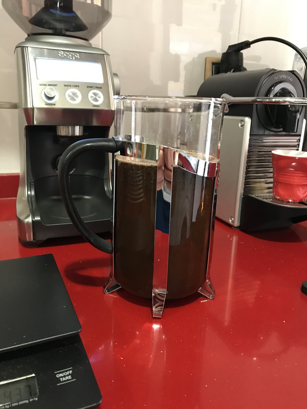

Pues me he animado yo también a esta receta. No tengo el café más adecuado (Penazzi) pero bueno, por probar. Si sale fuerte lo pongo “ON the Rocks”... incluso no descarto cremar leche en frío con la prensa. Receta:
700 ml de agua/ 65.8 grs de café en Prensa Francesa y al frigo lo dejaré unas 20 horas.
Ya os contaré mañana!!
