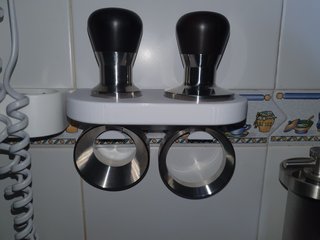

El embudo tiene un encaje que asienta sobre el borde del filtro 58,5 y reduce a 41 para que el tamper entre como un pistón. Eso facilita mucho poner el café dentro y distribuirlo. También lo hay en 58,5 sin reducción para los demás filtros grandes, menos útiles pero con la herramienta WDT se agradece para no derramar la molienda mientras se distribuye.
