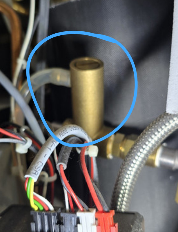

Tiene pinta de que se ha bloqueado la OPV, tal vez sea el muelle. Mueve el ajuste a un lado y al otro y a ver si tienes suerte.

Muy buenas, te recomendaria principalmente una descalcificacion, y para intentar que descalcifique tambien la OPV, haz el proceso con el filtro ciego.
Para que por la propia salida de la opv circule el acido.
Una ves descalcificada y enjuagada comprueba si mejora.
A geces silo se afloja un poco el muelle y la presuon se cae de 9 bares a mucho menos (y por eso los cafes tr salen a muy poca presion)
Opcion 3 seria desmontar y limpiar
Y opcion 4 comprar una opv nueva y cambiar.

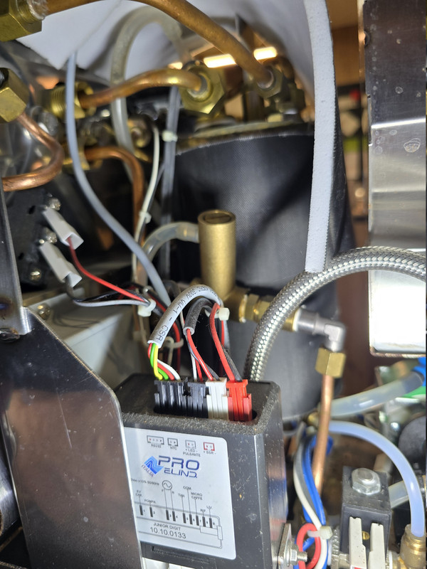

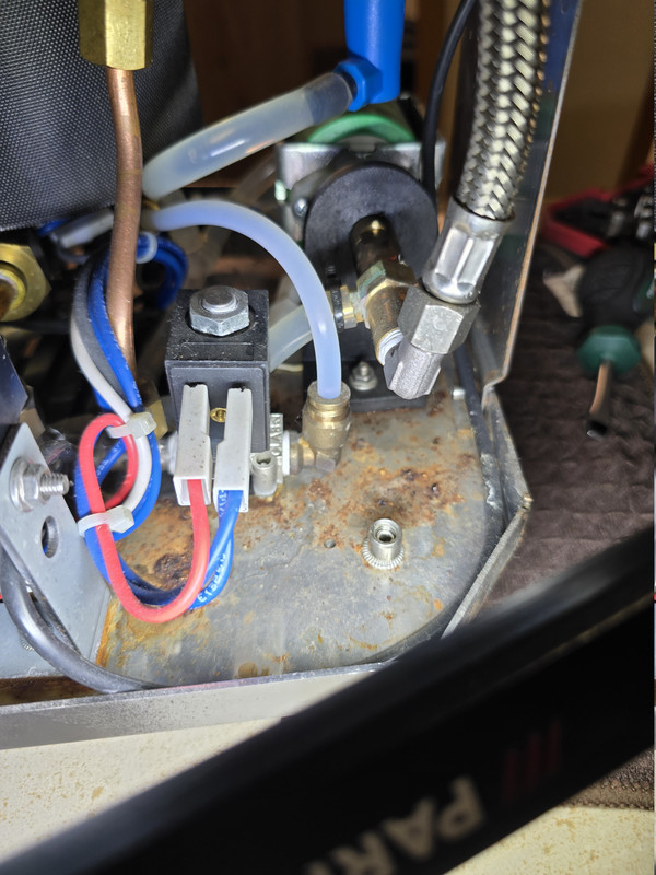

A ver, he abierto la máquina y no me gusta lo que he encontrado... bastante oxido en la parte inferior, se ve que cayó agua en algun momento, y me la vendieron así, que vamos a hacer.
Por otro lado voy a probar lo de la opv de moverlo y os digo, el tema de descalcificar, yo tengo un liquido, que adjunto foto, pero no se si sirve, lo meto en el deposito y le doy ciclos hasta que se gaste?

Esa es la válvula OPV y parece que tiene fácil acceso.
Igual si sabes hacerlo lo ideal sacarla de la cafetera y desmontarla.
En Youtube hay algun video de una OPV totalmente obstruida por la cal.
