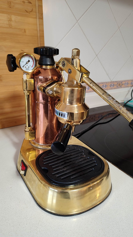

Hola a todos!!
Como muchos por aquí mi equipo está compuesto por una Delongui dedica y un molinillo medio-bueno de marca china,
Pero buscando, buscando, me enamoré de las cafeteras de palanca La pavoni y no he dormido bién hasta que me pillé una de alrededor de 1987, de las que son doradas.... mi mujer quiere tirarla en un contenedor!!
Tras 3 semanas de arduo trabajo, la he dejado bastante decente.... hay que decir que estaba bastante maltrecha a nivel estético, aun que funcionaba y sólo tenía algunas fugas de agua.
-Eliminé completamente el lacado/barnizado protector en toda la cafetera excepto en la caldera ya que no estaba muy mal y me gustaba el aspecto medio viejuno, todas las partes de latón son ahora de metal puro, base completa incluida.:
Ahora toca aprender a usarla, de momento parece que las estracciones están bién, sin hacer mucha fuerza sale el café con su cremita en unos 25 segundos mas o menos 35 gramos de infusión para una canaste de 12 gramos de café.... pero.... sale muy amargo! Estoy usando lavatzza oro, que de momento nos había gustado en la delongui, pronto recibiré un par de variedades de café de especialidad, a ver si hay diferéncias,
Bueno! este es todo el rollo por el momento! un saludo a todos!
#75710
Me llama poderosamente la atención el aislante Bong. ¿De quien era esa máquina? No es normal tener una Pavoni en mal estado y preocuparse de ponerle una pieza que cuesta entre coste y envío más de 75€ y que sirve para mejorar el control de temperatura, ¿o se lo has puesto tú?
Si es una Europiccola el manómetro también es un añadido, y tampoco es barato.
#75711
Hola Mywesly!!
No vas mal encaminado! compré la cafetera a través de wallapop y vino tal cual se vendía de fábrica, a medida que la estaba restaurando y viendo el curro que me estaba llevando....( la desmonté totalmente, descalcifiqué a fondo, tuve que hacer algunas herramientas, como una llave para la tuerca que sujeta la caldera a la base y modificar una llave de 16mm. para poder aflojar las tuercas de la valvula de escape y la de vapor, pulir el metal desnudo casi a espejo,).... en fin! que ya que me estaba dando bastante curro y que a la vez se intuía que estaba quedando bién me fuí calentando y al pedir el kit completo de juntas, pedí también el aislante térmico del grupo y el manómetro de la caldera, seguramente acabaré comprando un portafiltro sin fondo y alguna canasta IMS, también tengo ganas de hacer todos los mangos de alguna madera rojiza, lo cual no va a ser complicado porque soy tornero aficionado. Pero bueno!! la cosa es que en cuanto a estracción de café estoy muuuuy verde y de momento mi objetivo es que me salga un café menos amargo y poder tomar los capuchinos sin azucar por lo menos!!
Aun que de momento no me sale muy bueno el café (tal vez es el lavazza oro, que creo que ha bajado en calidad y triplicado el précio) la verdad es que la Europiccola es muy, muy divertida de usar!
#75712
Espero que también echaras en el pack una punta de lanza de un agujero porque la que trae la maquina de serie es mortal.
Yo tengo la misma máquina, entre otras, también con el aislante, cosa con la que ha mejorado muchísimo. Se le pueden sacar buenos cafés y calienta bien en apenas 7 minutos.
#75713
La punta de un agujero se me olvidó!! es verdad que la que trae con 3 agujeros bien gordos no va muy fina.... tarde o temprano tendré que pedir algo mas y aprovecharé, mientras tanto tal vez pruebe a hacerle una yo mismo con el torno.... peor que la que trae no creo que me salga!
