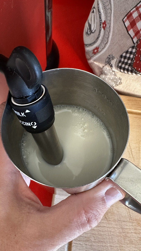

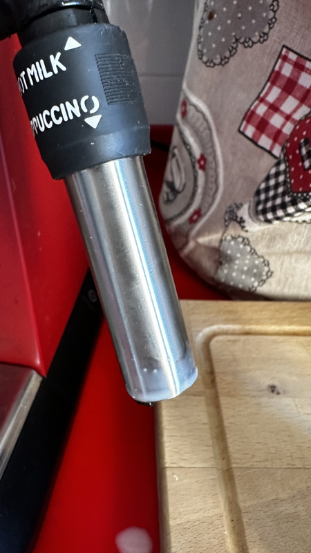

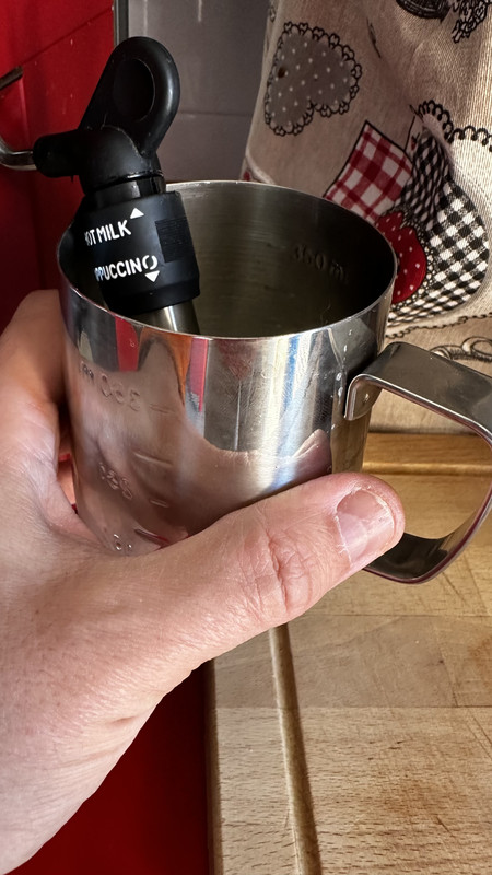

Edito. Con esta lanza en posición Capucchino, con la otra no tiene posición. Por si sirve de algo también pongo fotos de cómo lo hago. Imagen
ImagenImagen

El panarello efectivamente es fundamental que lo quites, con ese chisme es realmente complicado. Al sacarlo lo normal es que te quede debajo un capuchón de goma similar al que muestras de metal pero de goma. Con ese capuchón de goma se puede cremar leche con calidad profesional. A veces salta y se suelta por lo que hay gente que lo fija con una brida.
Si le quieres poner el que muestras también debe ir bien. De hecho pensaba que era el que intentabas usar. Pon ese y haz un vídeo a ver que vea como lo haces.
