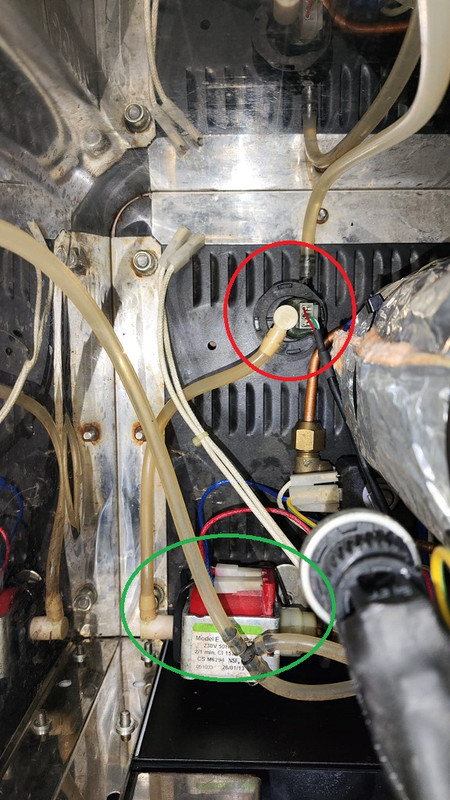

he probado lo de la jeringuilla (por el manguito de aspiracion de agua quitando el filtro de cal) y de meterle tanta presion se ha soltado hasta el manguito en la primera "valcula/sensor" vamos en el primer elemento que se encuentra ese manguito.
La cosa es que el ruido es bueno, y algo de agua llega al grifo de agua aunque no sale con la fuerza de normal, incluso el vapor algo llega a hacer pero no da todo se sí. Si me puedes indicar un poco más le tema dle chiclé.

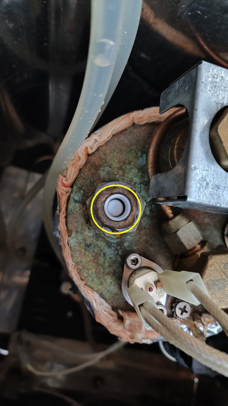

EDITO: acabo de observar si le doy con la jeringuilla con la maquina apagada sale agua por el tubo de retorno retorno. Con lo cual parece haber paso de agua entre la primera pieza (circulo rojo) puede ser electrovalvula? y la bomba (pieza verde).
Y luego observo que encima de la caldera lo que pareciera otra valvula alivia presión (circulo amarillo)´( sale vapor y un poco de agua efecto valvula de olla a presión) acabo de leer que se llama valvula de vacío o depresiva.
#68390
Buenas. La pieza amarill si. Es l valvula antivacio/depresion
Sirve para evitar que se genere vacio cuando comienza a llegaf a los 100*C.
Antiguamente las cafeteras no tenian esa valvula y se chupaban la leche por la lanza de vapor jajajaja
Por otro lado, l pieza aue señalas en verde es la bomba…que seguramente vaya bien
Y la pieza que señalas en rojo es el volumetrico. Se encargs de definir la cantidad de agua que fijas en la dosificacion de los botones. Sin eso, no podrias conseguir tener diferentes dosis con los botones.
