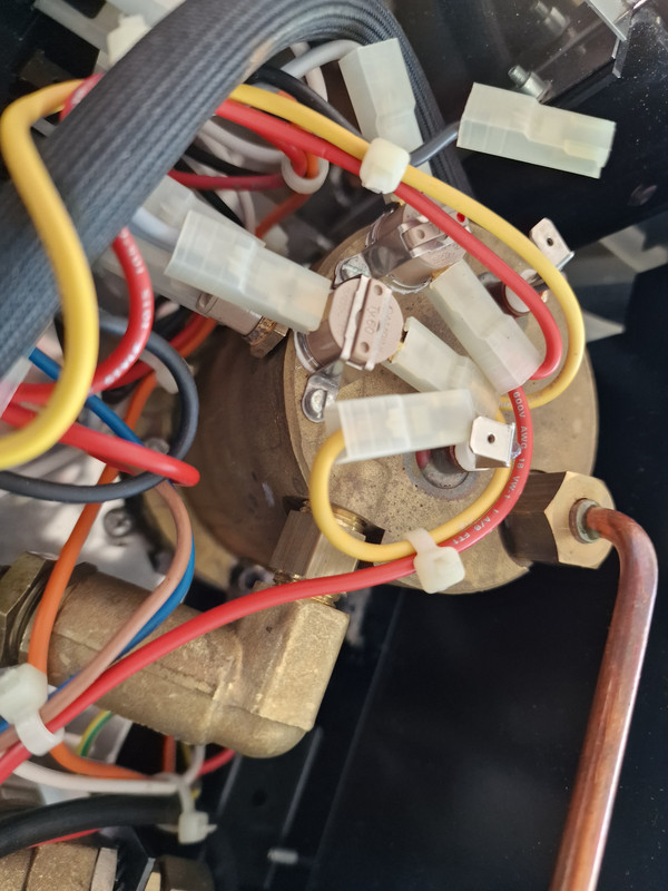

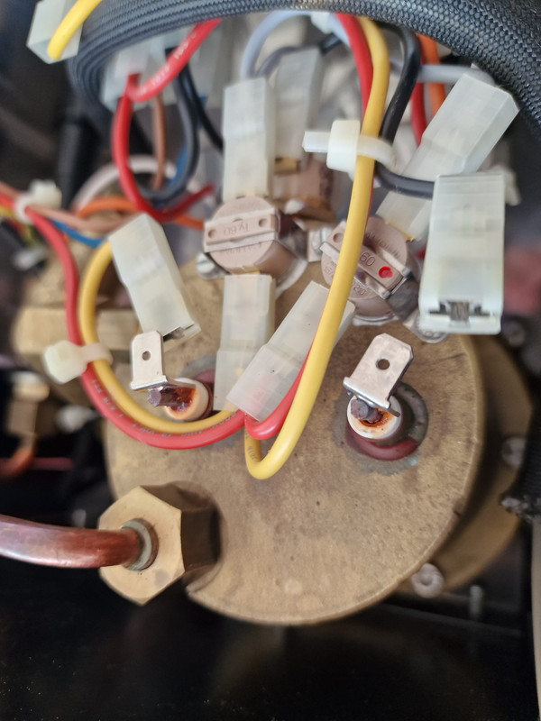

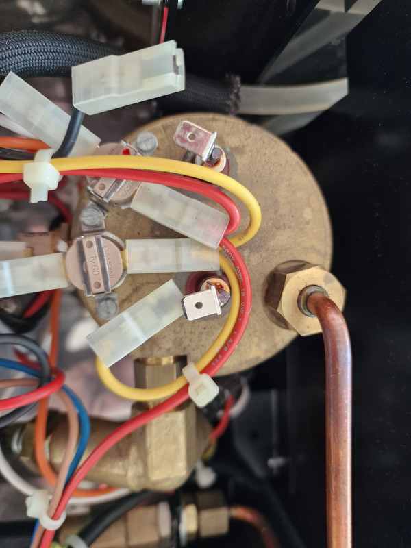

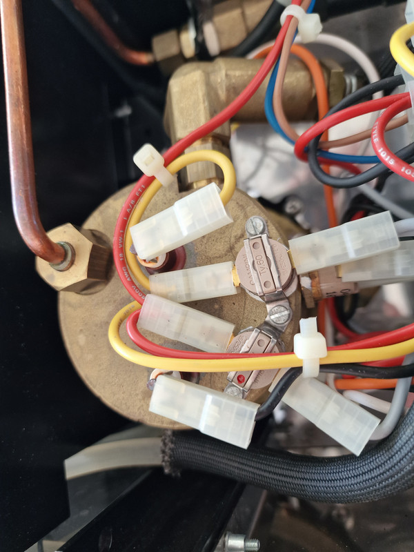

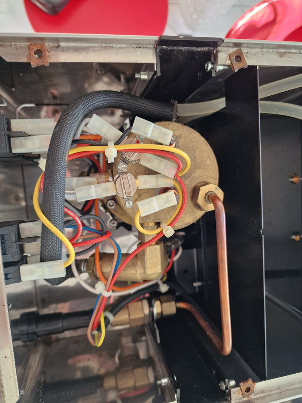

He desconectado la resistencia y he visto que entre los bornes no hay conductividad, he mirado la conductividad entre cada uno de los bornes y la carcasa de la caldera, y en uno de ellos da conductividad, por lo que creo que puedo confirmar que la resistencia esta rota, y que ademas probablemente se ha roto la porcelana aislante..., cosa que lo confirma por el hecho de que si hago salir agua caliente, el agua sale blanca, no transparente, supongo que es el polvo de la porcelana rota...vaya desastre, y hace solo 2 semanas que tengo la maquina! son los riesgos de comprar "abuelas" de 10 años, en wallapop...
Os adjunto unas fotos de la parte superior de la caldera, creo que mi maquina es una V3, de febrero del 2013...ojala hubiera sido ya una V3!!!
Voy a cambiar la resistencia yo mismo, y queria saber en primer lugar si realmente es una V2 (en segun que sitios leo parece V2 o V3, pero entiendo que la V3 ya llevaba las resistencias desmontables de la caldera).
Mi intencion es comprar unas resistencias "compatibles", sacar las resistencias actuales rompiendo la soldadora con el taladro, mecanizar bien los agujeros, y colorcar las nuevas resistencias, he visto estas en ebay:
https://www.ebay.es/itm/114872299397?ha ... R6SfvbPHYg
https://www.ebay.es/itm/384902683792?ha ... BMpJ-9s8di
https://www.ebay.es/itm/385555900134?ha ... R6afvbPHYg
¿Cual me aconsejais? ¿Alguien lo ha hecho?
¿Como puedo verificar que los termostatos esten bien? Si se ha petado la resistencia ¿podria ser por el termostato de seguridad que este mal? ¿como lo puedo verificar?
Y si el termostado de seguridad no puede ser ¿porque razon se puede haber petado la resistencia? siempre he vigiladoque haya agua en el deposito, y cuando enciendo el interruptor general, pulso un segundo el boton de agua caliente para segurar que haya agua en la caldera (lo vi en un video de youtube)...¿esta bien hacerlo asi o no hace falta?
He encontrado este video en Youtube, es de una V1, pero supongo que la distancia entre los dos bornes de la resistencia es la misma, ¿alguien me puede confirmar esto?
Muchas gracias por todoImagen
