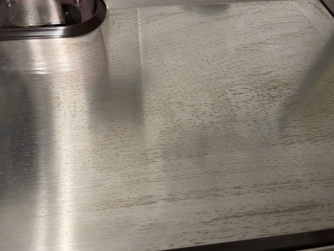

Buenas compañer@s,
Hoy limpiando mi Lelit me he encontrado con la parte superior con “manchas” que no se quitan frotando con un paño hunedo como siempre, esa parte la tengo siempre cubierta con un paño y pongo las tazas encima, no sé que ha podido pasar, parece que el acero se ha contaminado de alguna manera (el paño que he usado estaba contaminado con algún producto que habra usado mi mujer?) y parecen como manchas de óxido, que puedo usar para limpiarlo? Hay alguna decapante casero?
Muchas gracias

En los inox con acabados "rayados" satinado, cepillado etc.... es mas fácil que se contaminen que los acabados brillo.
Puede ser que al tener humedad de ese trapo, la humedad haya contami nado, y en el surco quedan los restos.
Nosotros utilizamos algunos productos quimicos ( limpiadores de inox o pasivantes o pasivadores) y/o lijas estropajo, de distintos gramaje segun el acabado, por ejemplo el 7447 de 3m.
La cuestion es que no raye mas que el patrón/rayado de la pieza.
Con limpiacristales no creo que se vaya, a no ser que no sea oxido/contaminación, sino probaria con algun limpiador de inox mas industrial.
#67187
