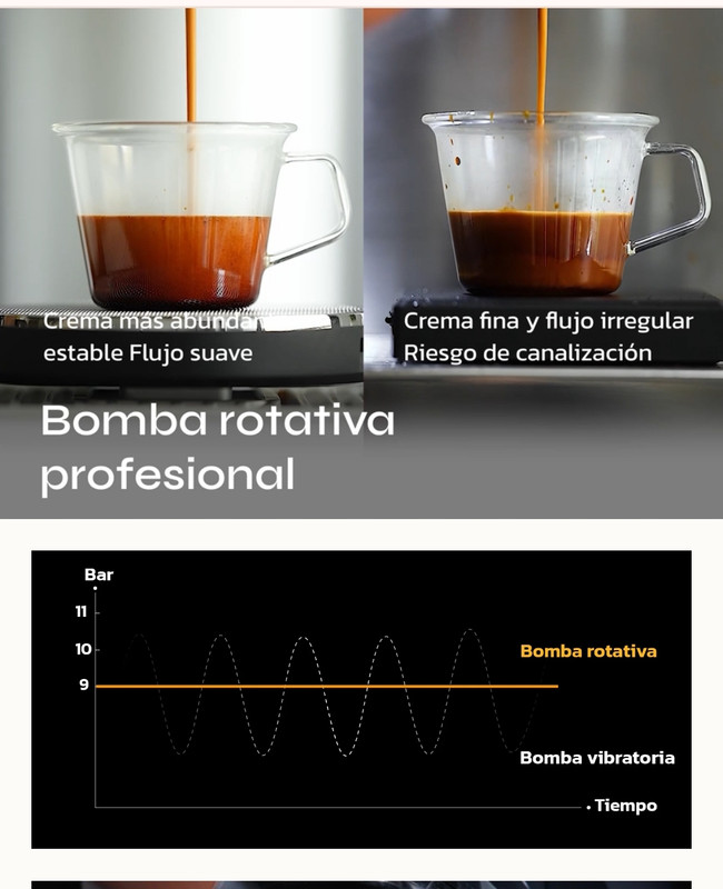

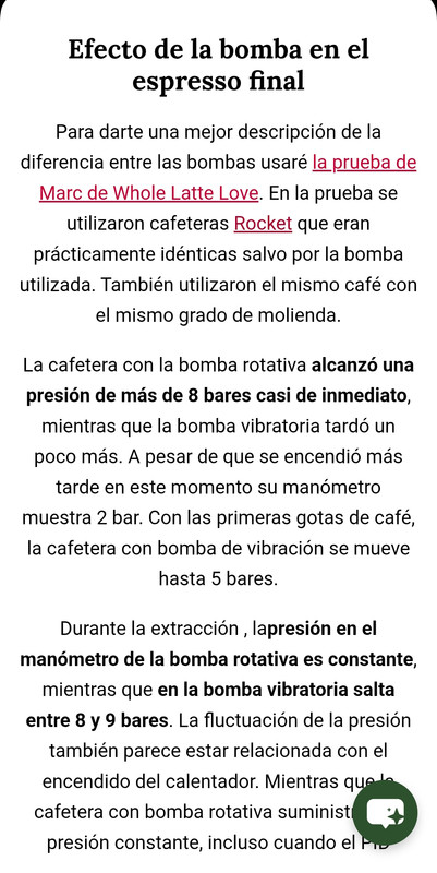

Retomo el tema dejado en 2018.
Disculpas.
Parece que sí, que sí hay diferencias entre un expreso obtenido con bomba vibratoria y otro con bomba rotativa.
Otra cosa es si realmente merece la pena para un usuario doméstico.
La imagen de arriva está sacado de éste artículo:
https://www.greenplantation.es/a/presio ... e-espresso
Y a su vez hace referencia a éste en ingles:
https://www.wholelattelove.com/blogs/co ... tary-shots
En éste último hay un video explicativo.
Ahí lo dejo.
