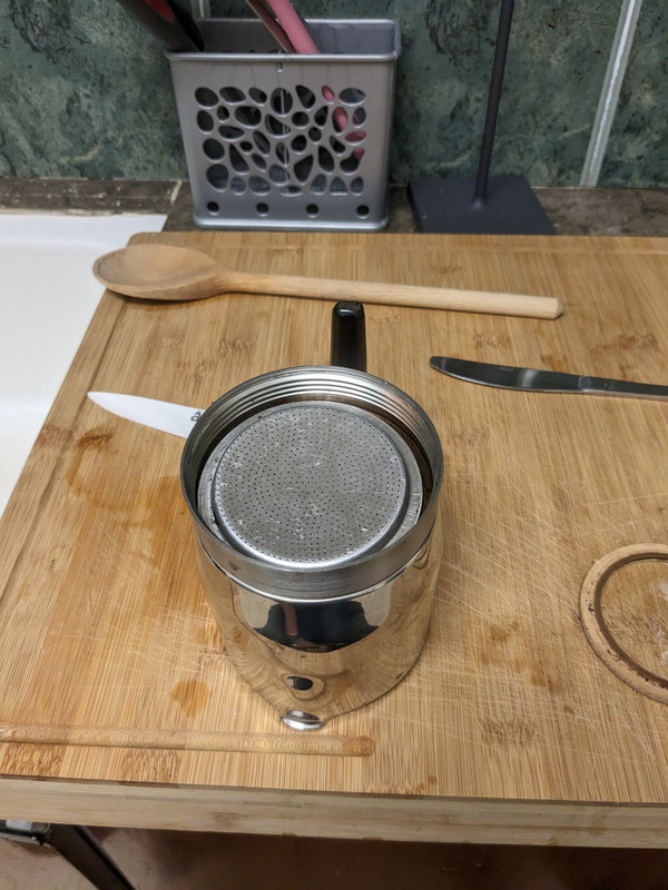

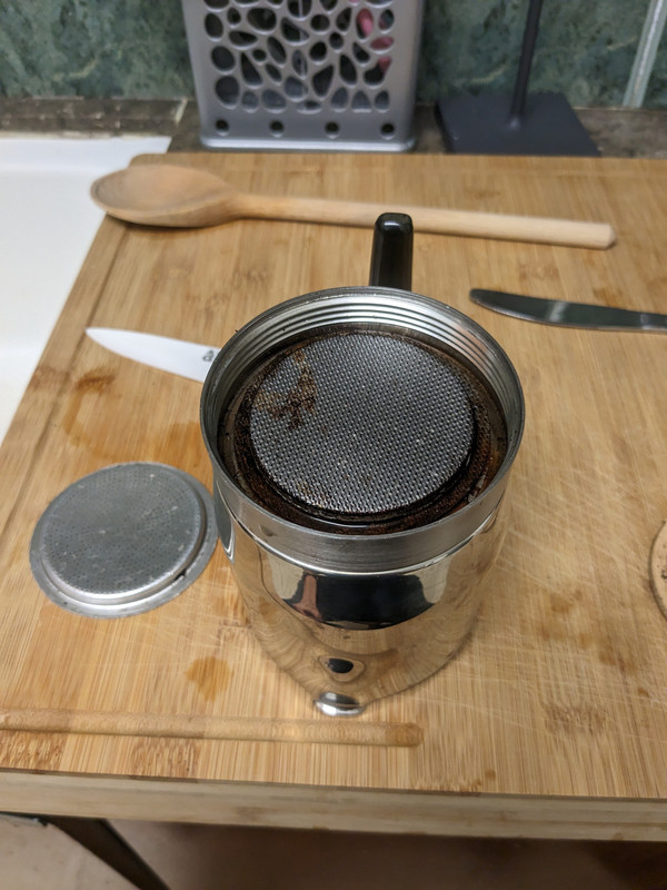

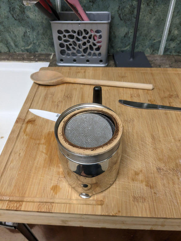

Justo me encuentro en la misma tesitura. Al desmontar la cafetera, he visto que tiene dos filtros.
Mis familiares nunca han sido muy cafeteros y no saben decirme pero parece que la cafetera tiene dos filtros. No se si a lo mejor, tu cafetera, por temas de filtro no llega a trabajar correctamente.
Por cierto, ¿sabes si necesito montar los dos filtros juntos? Muchas gracias por tu ayuda,

La cafetera italiana sólo necesita un filtro. El otro quizá sea un repuesto. Yo lo que cambiaría es esa junta de goma…

Debe tener dos filtros, uno en la base del embudo y otro en la entrada de la cámara superior
#66054
10 May 2023, 21:01
Pero el filtro de la base del embudo es removible y con forma para añadirle junta de goma como el que muestra el compañero en las fotos? Las que yo he usado no eran así.

El del embudo es fijo, está anclado con una embutición del propio embudo. Y creo recordar que el superior también, pero hablo de memoria y no estoy seguro. La junta de goma es para sellar los cuerpos inferior y superior.
