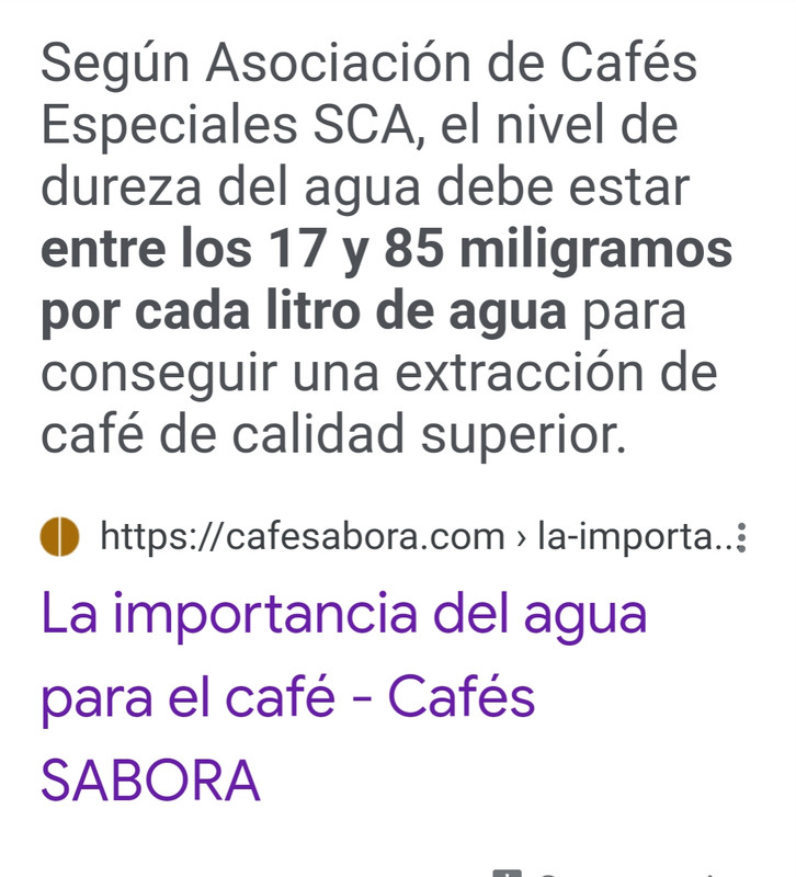

Si tienes sistema de osmosis no tienes que preocuparte de la cal, puedes prescindir de ese filtro. Lo único es que si tu sistema te deja el agua muy muy blanda puedes tener el efecto contrario y te pueda crear problemas de corrosión por ser demasiado ácida además de que no es lo mejor para el sabor del café.
Yo que tú compraba un medidor de tds barato (ya sabes dónde) y controlaba el agua de la ósmosis. Si es muy bajo le añades un poco del grifo hasta tener un tds de 50-60ppm que es un rango aceptable, o sí lo prefieres añadir algo de bicarbonato sódico al agua de ósmosis hasta tener un tds de 40ppm aproximadamente.
#63841
Es bastante blanda pero probablemente no pase nada. También puedes probar a echar menos "chorrín", pero ya depende de lo que te quieras complicar la vida.
