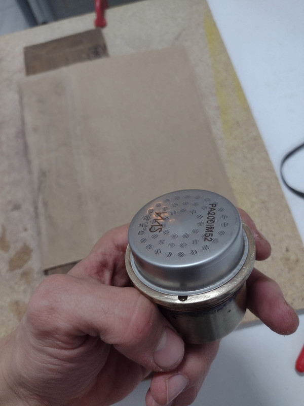

Hola a todxs,
tengo una Pavoni Marcf que me compré hace un tiempo y que me encanta. Es de los años 70 y me da la sensación de que me va a durar toda la vida facilmente! Y hace un café fantástico. Estas pavoni no obstante tienen sus peculiaridades y una de ellas es que la ducha es fija (a diferencia de las pavoni actuales). Yo no sabía esto, y hace poco decidí comprarle una ducha IMS competition y probar. Y al desmontar el grupo... me he llevado una pequeña sorpresa! Ya estaba a punto de devolver la ducha a la tienda cuando me he animado a sacar la sierra y trastear un poco. Tras tomar medidas y tener una cierta idea de que mi pavoni saldría de esta, he decidido dar el paso. El resultado... más abajo!

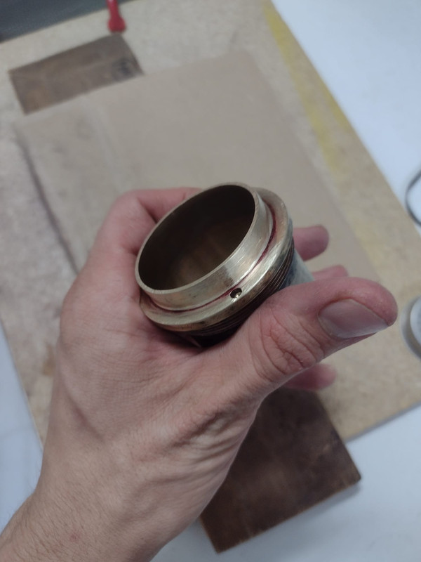

Esta es la ducha. Forma una única pieza con el cilindro en el que se inserta el pistón. La única manera de cambiarla es... cortando.

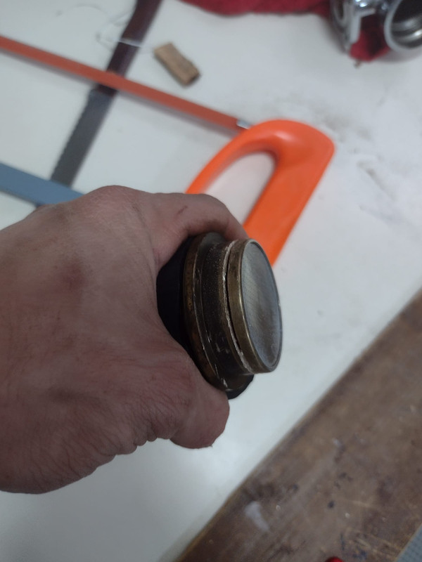

Las duchas IMS de 49mm sobresalen tanto como la ducha original. aun así he intentado cortar lo mínimo posible. para ello he apoyado la sierra de lado y hecho una marca bastante profunda por donde quería cortar. Luego, cortar y limar la superficie.

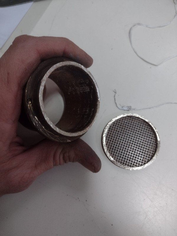

El resultado

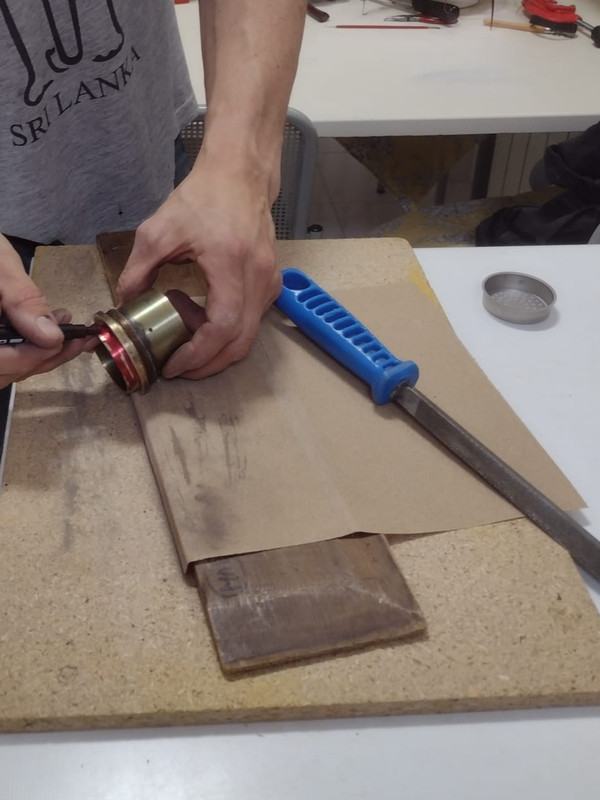

Ahora bien. el cilindro tiene casi el mismo diámetro que la ducha, así que hay que rebajarlo un poco para que esta entre. Esta es la parte más pesada. Para hacerlo ha que asegurarse de rebajar igual toda la superficie del cilindro. Yo lo he hecho a mano con una lima gorda y papel de lija para alisar. Antes de limar una "capa" pinto la superficie con un rotulador indeleble, para saber donde he limado ya, y qué me queda por limar. Cada poco voy probando la ducha a ver si entra.
Cuando ya entra sin forzar (pero bastante justita). Es el momento de limpiar el sobrante de rotulador y darle una pasadita de papel de lija pasa suavizar irregularidades.

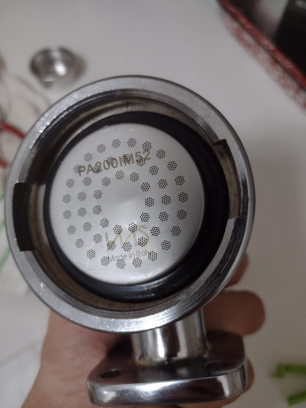

Un poco de grasa de juntas y lista.

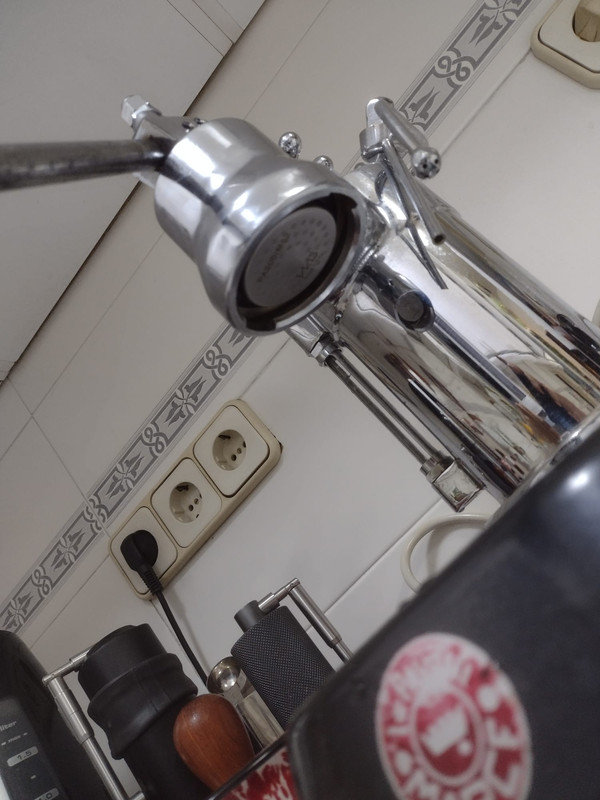

Ahora a poner todo en su sitio!
La ducha ha quedado de lujo, con la anterior ducha tenía bastantes extracciones en "donut" (el café salé antes por los lados del porta que por el resto). Por el momento, no están siendo tan marcadas.
Y eso es! Cortar la ducha y poner una IMS es perfectamente posible y no se necesitan demasiadas herramientas. Solo un poco de paciencia y maña.
Saludos!Imagen
