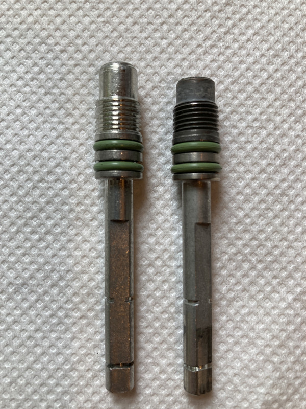

Estuve buscando posibles soluciones (gracias infinitas a Juan de ecafé) e incluso contacté con el servicio técnico de Lelit. El problema parecía estar en el cierre del grifo, así que pedí la pieza y la cambié. Os pongo fotos de una vieja y una nueva, por si le puede servir a alguien:

En el vídeo se ve que el agua sale constantemente por la lanza aunque cierres, por este motivo no sale por el grupo. En la foto de las dos válvulas de la lanza, la de la derecha se ve más corta, una vez cambiada has conseguido que cierre el paso de agua a la lanza?
Creo que ahí puede estar el problema.

La cosa es que no consigo cerrar por completo la salida del agua de la lanza. Quiero decir, la pieza está nueva, la he instalado correctamente, gira bien y se ajusta a la perfección... sin embargo, el agua sigue saliendo a pesar de tener la rueda cerrada por completo. Esto es lo que me parece raro. ¿Se te ocurre como puedo cerrarla del todo para cortar la salida de agua por ahí?

La aguja del vapor es un punto débil en estas máquinas. Si tienes q apretar tanto para q cierre algo va mal. Igual te tocará cambiar la aguja y su alojamiento. Para que ambos sean compatibles. En la foto se ve que una es más larga q la otra.

Sobre la pieza de cierre de la lanza, pedí la que me indicaron del servicio técnico y Juan de ecafé, entiendo que es la correcta.

Resulta que el anterior cierre del grifo de vapor había perdido una junta de plástico blanca, que se había quedado atorada en el conducto de la lanza. La he conseguido quitar con un destornillador muy fino, empujando desde el otro lado. Ahora el ajuste de la pieza es perfecto y ya no me pierde agua por la lanza, además de que cierra y abre mucho mejor que antes.
