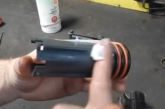

Hola un saludo, tengo una superautomática Delonghi Magnifica ESAN 2100 sb, le he limpiado el grupo le he cambiado un par de juntas y le he engrasado con una grasa para cafeteras, de Amazon, marca italiana, y la verdad que me parece densa y luego al mover a mano el grupo como que se me queda pegado, y hay que tirar bastante. Las juntas las he comprado en Amazon, y son de una WEB alemana.
Total que le he quitado toda la grasa, se lo había echado además de a las juntas, al plástico, del grupo, que se recoge y estira, para facilitar el movimiento, pero ya digo se me quedaba como pegado.
Lo he limpiado todo, me ha costado bastante quitar toda la grasa, y he aplicado la misma, poca cantidad y solo a las juntas.
