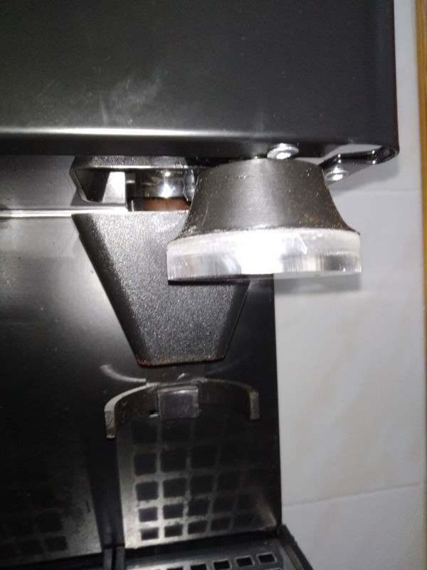

Hola!
empezando a hacer café expresso en casa:
- Iberital Express (parecida a la Lelit Anita pero sin PID)
- Lavazza Oro en granos (100% arabica)
- Agua de Santa Cruz de Tenerife (sabor malucho pero no es muy dura)
El café sale decente en sabor pero sin mucha textura y basicamente nada de crema así que supongo que hay margen de mejora. Hay que decir que el tamper es muy malo, es curvo y es demasiado pequeño para el porta filtro (57mm) así que es lo primero que iré cambiando.
El molinillo lo tengo en 3 (va de 1 a 9 siendo 1 el más fino), voy a experimentar un poco con ese valor a ver si cambia algo.
Enciendo la máquina, espero que se apage el piloto, precaliento el portafiltro, seco, cargo 15g de café en el filtro doble, una buena prensada y el café sale aproximadamente en los 30 segundos recomedados.
Pregunta : los 30 segundos son desde que se encienda la bomba o desde que empieza a salir el café? Es que tarda el café a salir unos 10 segundos.
En los últimos segundos se ve el chorro de café (sale un poco a borbotones ya que se me queda un poco o más bien bastante líquido, sin textura) ya bien transparente, y ahí la duda de si he extraído bien o está fallando algo.
El café sale sino bueno pero decente en sabor, pero sin textura ni crema.
Cualquier consejo será bienvendo, un saludo.

Anda, sí que has sido rápido, efectivamente he mirado como salía el agua y salía creando un hilo principal o otros menores, así que quité el tornillo que sujeta el difusor (o como se llame) limpié bien, volví a insertarlo y ahora el agua sale unforme en pequeñas gotas. Y el café sale mucho mejor, ya con una capa de crema y un sabor menos fuerte.
Muchas gracias ahora toca seguir probando diferentes grados de molienda.
Alguien sabe como se puede desmontar el panel frontal? Tengo una impresora 3D y quiero cambiar el tamper que viene montado con uno de tamaño correcto.

Compra un tamper de 57mm mejor, con la impresora 3d solo puedes hacer de plástico y eso no prensa igual de uniforme. Además con el tamper ahí empotrado en la máquina no vas a poder nivelar bien el café.

Sí compraré uno de metal pero eso no quita que quiera cambiar el que tenga montado, también podría cortar algo en metacrilato. Veo que es una medida poco común, no hay forma de meter un portafiltro de 58 en esa máquina verdad?
