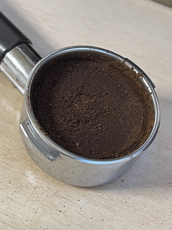

18gr normalmente (el filtro es 12-18gr)
La distribución la hago con unas varillas, luego utilizó un tamper dosificador y luego ya trampeo con el normal.
Me pasa con varios cafés, he probado varios tipos y tostadores (amador sobre todo) y últimamente compro en d'origen.
Mañana probaré si tras el desmontaje y montaje con limpieza de hoy ha cambiado algo :roll:
#51121
D’origen? Qué variedad? no es el tostador más sencillo de extraer en expreso,...y hasta ahí puedo leer...me refiero que los más experimentados de por aquí también han tenido problemas puntuales, que seguramente serás tú pero prueba algún otro café más “sencillo” a priori. Tampoco has comentado qué molino usas. Amador a lo mejor peca de lo contrario, no conozco. Pon un video si puedes y lo vemos.
#51125
Pues en d'Origen ahora mismo estoy moliendo First crack. Y en amador suelo pedir Etiopia (que por lo que veo a veces varían la finca) y Colombia Supremo (con este he probado en dos ocasiones y jamás he sacado una extracción limpia).
El molino es un Ascaso i1 Mini. He pensado tambien que el problema esta ahí porque no se que puedo hacer mal en todo el proceso.
Alguna vez he realizado una limpieza de muelas y cada mes o dos meses tiro arroz (antes tiraba los granos especiales pero creo que hace lo mismo).
El café de hoy... 18gr y 36gr extraídos en 25s pero han salido los típicos chorros (muy finos) que denotan que algo no va bien.
