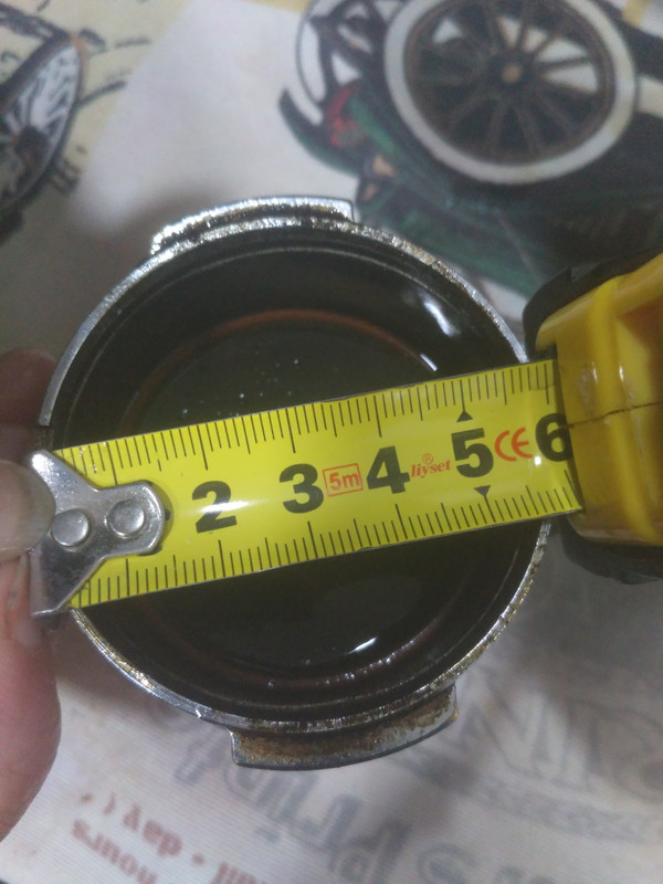

#48357
Inocencio escribió:Gracias. Igual pruebo otra vez.
Te envío foto de lo que he medido.
No sé si hay que medir eso.Imagen
La medida habría que hacerla desde dentro usando un calibre si tienes
Esta foto p.ej. es de una Ascaso de 57 mmImagen
