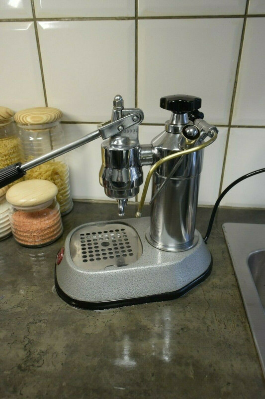

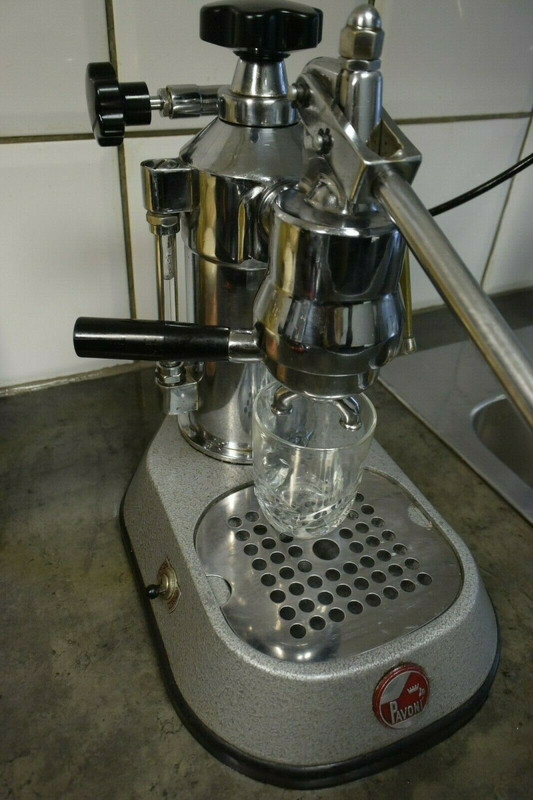

bueno, esta tiene su aquel,
estas maquinas son algo diferentes entre si, comparten gran parte de sus elementos en el diseño, pero algunos detalles han sufrido modificiaciones, incluso importantes,
esta maquina es mia, a diferencia de la otra, buscaba una cafetera para tener en el curro,
suelen ser caras, porque se valora la edad y la escasez, pero tuve acceso a una buena oferta, y reconozco que me quede enamorado de un defectillo que tiene, y que a mi juicio le da mucho sabor....sort of...
andando el tiempo he descubierto que su estado era excepcional, hablamos de una maquina de 50 y pico años, conservando la muy deseable base integral de goma,
respecto de otras mas modernas tiene algunas cosas curiosas:
1- la citada base de goma integral
2- al enchufar siempre encendida, solo tiene dos posiciones minimo y maximo, no apagado (hay que quitar el cable)
3- el grupo esta empotrado en la caldera a rosca (rosca de diametro 38mm)
4- la camisa del piston esta tambien montada a rosca en el grupo, con enorme dificultad para soltar y necesaria herramienta seria para hacerlo (tornero)
5- la ducha forma parte de la camisa y no se puede separar de ella, y no sale por abajo
6- el tapon es rosca hembra y metalica, la caldera lleva la rosca macho.
7- la base esta pintada con pintura martelé
8- el logo es de aluminio pintado y no va pegado sino con dos vastados remachados.
9- no lleva ni termostato ni presostato, el funcionamiento es muy entretenido.

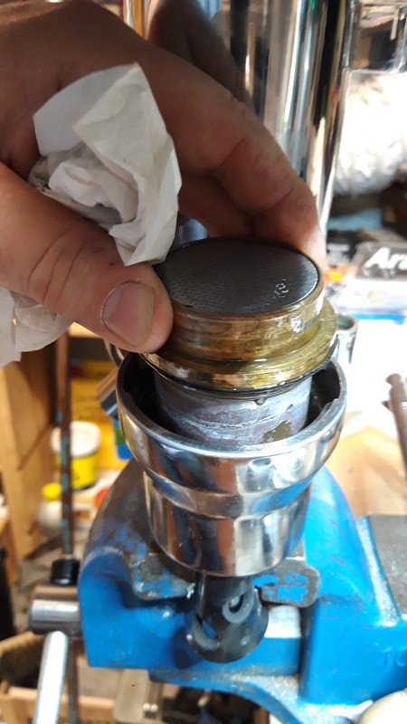

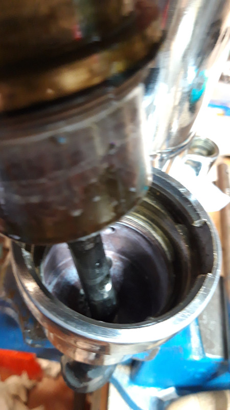

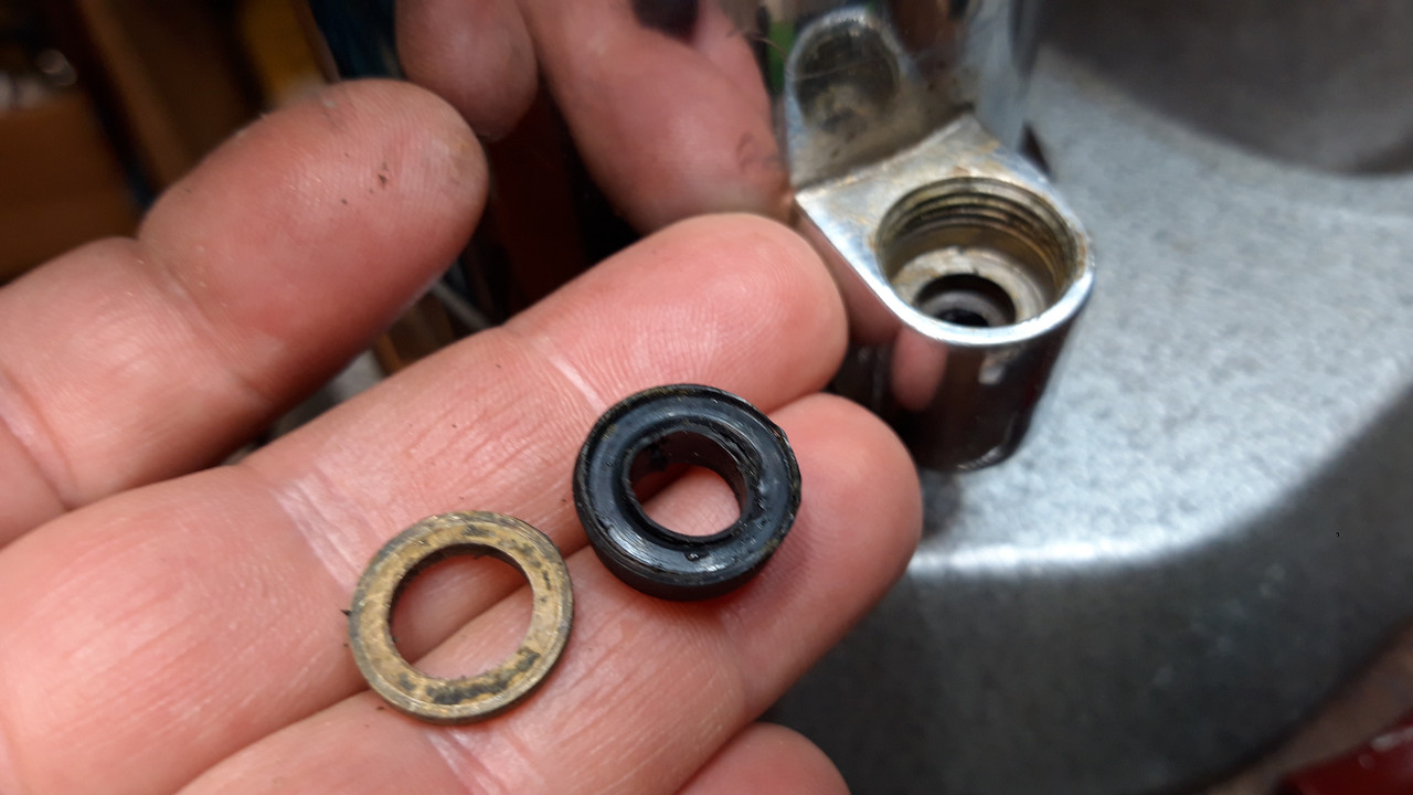

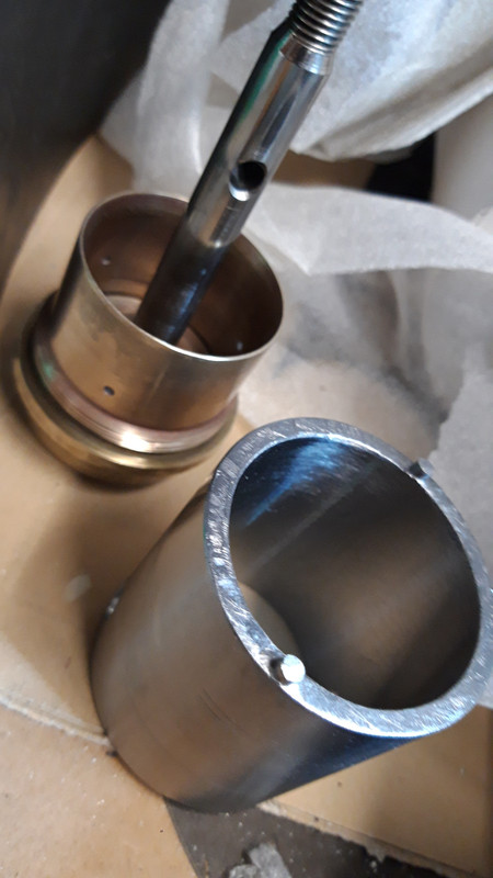

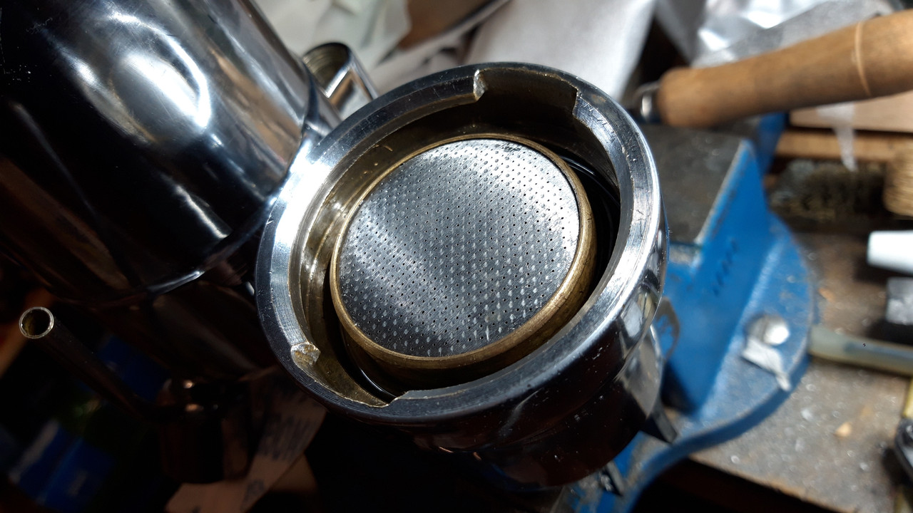

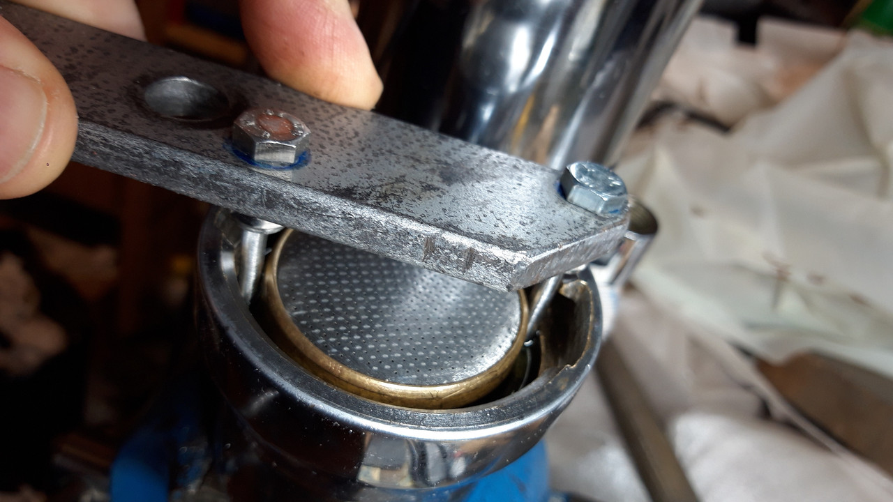

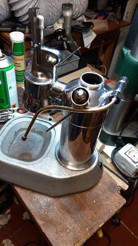

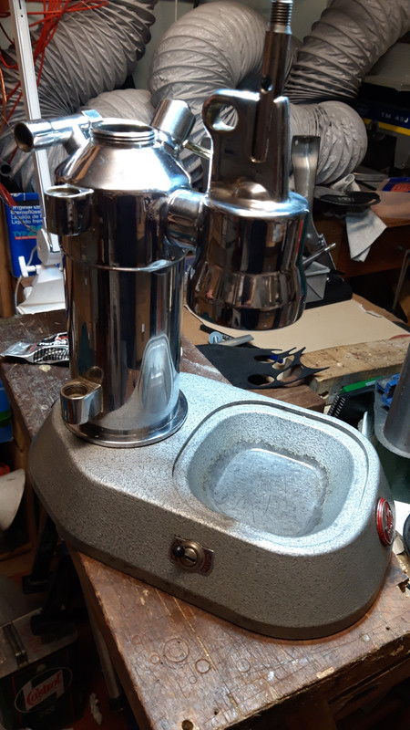

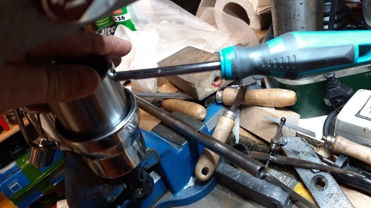

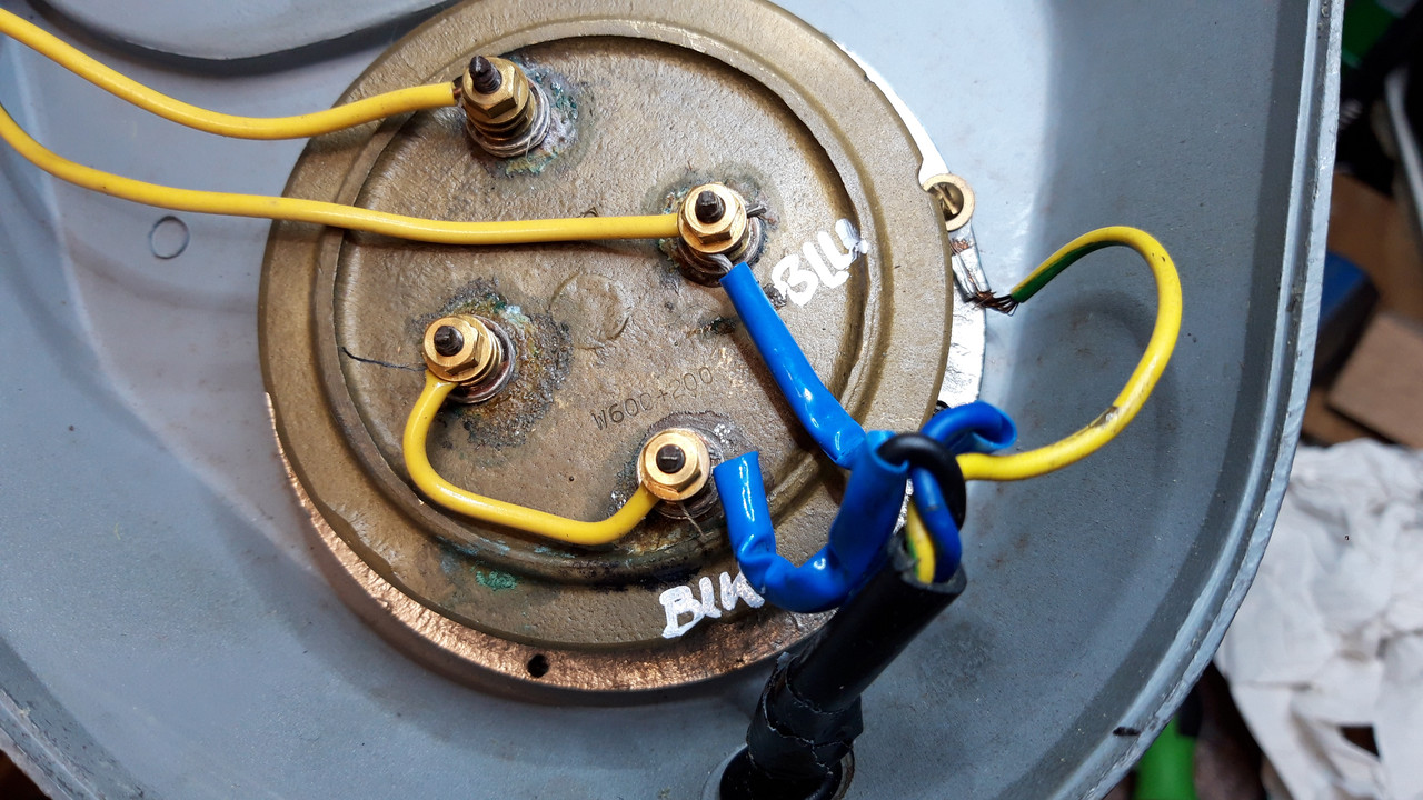

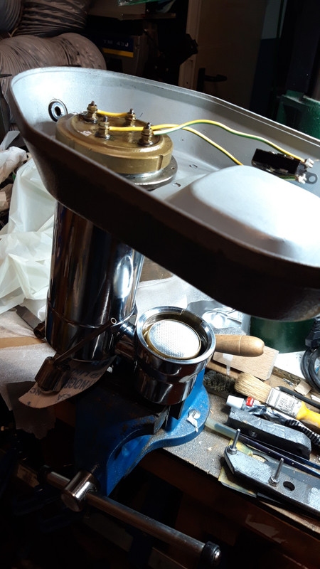

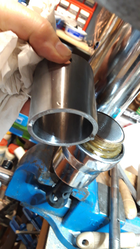

renovacion,
el primer intento de usar una herramienta casera haciendo dos puntas, fue infructuoso
no habia forma de soltar años de empotramiento, cal, aceites de cafe, y porqueria en general
hubo que acudir a un tornero y luego ajustar los tetones a mano
