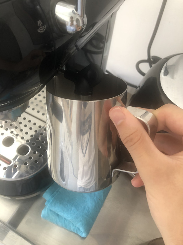

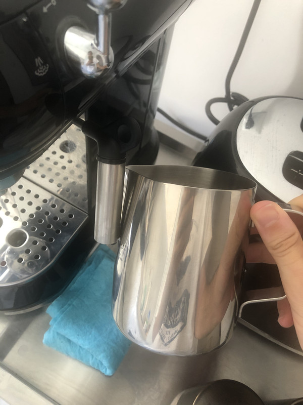

Gracias por los consejos! Había visto este video e intentado hacer lo mismo con la Smeg, pero la verdad que lo veo imposible: el agujero por el que entra el aire está arriba en la junta (parece ser el mismo que la delonghi dedica) y la vara es muy corta. Así que para replicar este método tendría que llenar mucho la jarra (para que llegue a la leche) y no podría bloquear el aire hasta que la leche llegue hasta arriba. No sé si la vara que tienes tú es más como la del video? Pongo dos imágenes Imagen

IAm89 escribió: ↑
23 Ago 2020, 17:53
Se parece mucho a la varilla de la delonghi dedica. Bueno shur para empezar te sobra.
Efectivamente lo del tornillo funciona. He pedido […]
