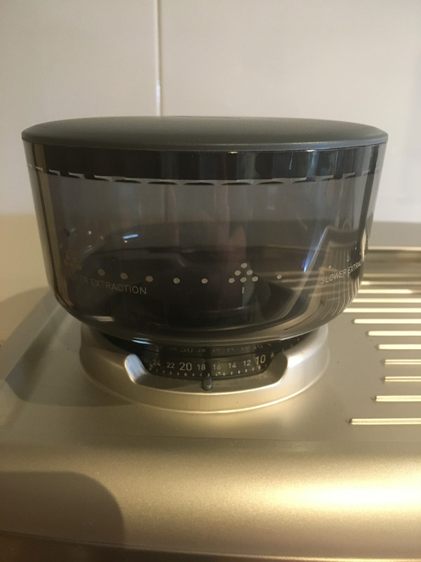

En el molino, por si te sirve de referencia, me estoy moviendo por ahora entre los niveles 14-17.

No te preocupes por eso, cada café es un mundo. Incluso un mismo paquete de café puede necesitar ajustes del molino de un día para otro.
No sé si será buena forma de trabajo o no, pero cuando pruebo por primera vez un café parto del punto medio del molino, el nivel 15, y dependiendo de cómo me salga abro o cierro molino. Por lo que he leído en el foro, otros compañeros con mejores molinos parten de la zona más fina y van abriendo hasta que sale bien el café.

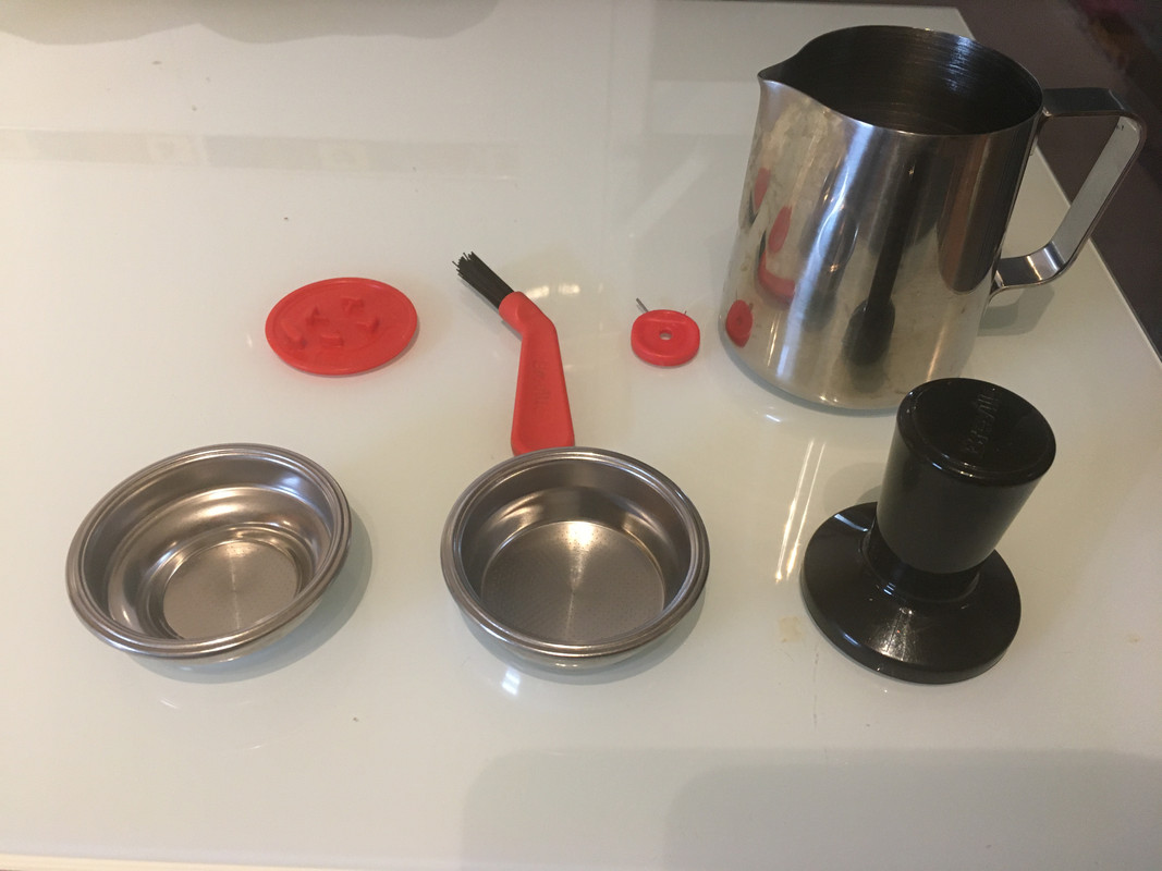

En el apartado accesorios viene muy bien surtida. Filtros atmosféricos simple y doble, un tamper de plástico que no está mal del todo, jarra de 460ml, disco de limpieza, cepillo y un pequeño pincho por si hubiera que desatascar el agujero de la lanza de vapor. Todos estos accesorios tienen su hueco para guardarse debajo de la bandeja de goteo, excepto el tamper, que tiene sitio propio encima de la máquina

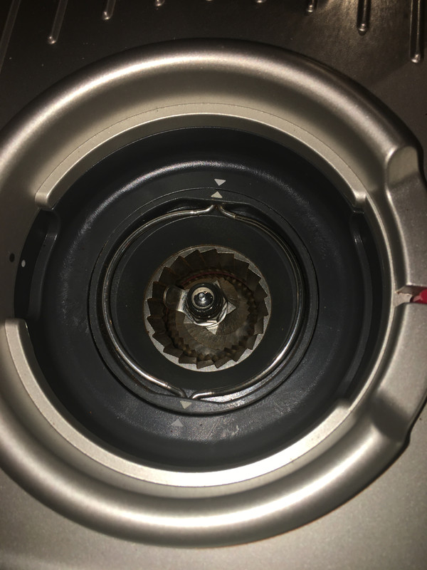

El molino incluido es de fresas cónicas, con 30 posiciones de molienda regulables girando la tolva.

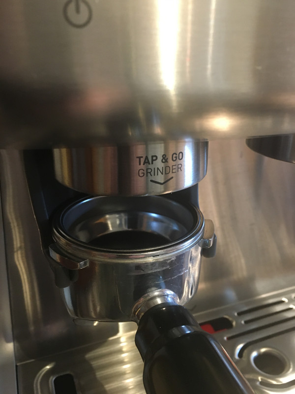

La forma de hacerlo funcionar es mantener presionado hacia abajo el portafiltro. A esto lo han llamado tap & go.

Y ahora vamos con el molino. 30 posiciones. ¿Puntos a favor? Que para los novatos es fácil de utilizar. En una posición sale más rápido de la cuenta y en la siguiente más lento de la cuenta. Pruebas el café y te quedas con la que más te guste. O ya podemos entrar a jugar variando las cantidades de café para ajustar más los tiempos.
