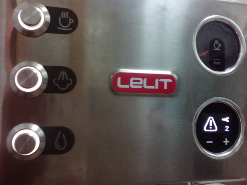

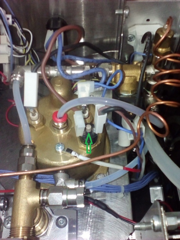

Debido a una subida de tensión en la red eléctrica se activó el termostato de mi Lelit PL81T (señalado con una flecha verde en el centro de la imagen):
Lo rearmé porque no se encendía la cafetera, y ahora me sale este mensaje:
Y ahí se queda, no sé cómo borrarlo o reiniciarla, creo que algunas cafeteras tienen un botón de reinicio, esta no lo sé si lo tiene o se haga a través del LCC (Lelit Control Center), si alguien me puede ayudar, muchas gracias.

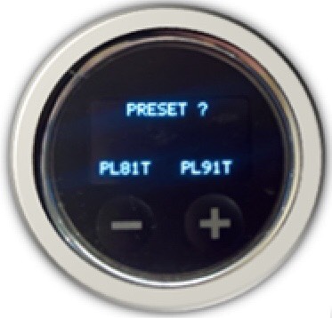

Enciende la máquina pulsando a la vez la tecla +.
Saldrá agua del grupo durante unos 40 segundos.
Selecciona tu máquina y ya.

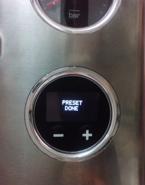

Estos 2 primeros pasos sí los consigo hacer:
1 - Enciende la máquina pulsando a la vez la tecla + (AQUÍ SALE EL MENSAJE 'preset done' Y APAGO LA MÁQUINA).
2 - (LA ENCIENDO Y SALE EL AGUA) Saldrá agua del grupo durante unos 40 segundos.
Pero CUANDO TERMINA DE SALIR EL AGUA vuelve aquí y no hace nada:

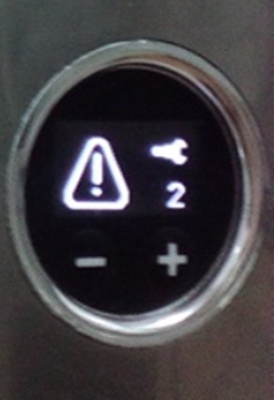

La apago y la enciendo y sigue poniendo el mismo mensaje:
No entiendo lo último que me comentas de 'Selecciona tu máquina y ya'
#19964
Ya entiendo lo de 'Selecciona tu máquina y ya', me tendría que salir esto en el display:
Pero no sale, en su lugar sale este otro mensaje:
Apago y enciendo, pero vuelve al mensaje de 'Alarma 2':

Puede ser la sonda térmica de la caldera.
Debajo de la flecha verde de tu imagen.

Desde care@lelit.com me han dicho que el mensaje de alarma 2 indica que la sonda de temperatura está defectuosa o desconectada. La he desconectado de la caldera y centralita, y vuelto a conectar a ambas, pero sigue dando la misma alarma.
La sonda es el cable que indica la flecha roja en esta imagen:
Sí, eso es, perdón, estaba escribiendo el mensaje y acabo de leer el último tuyo.
