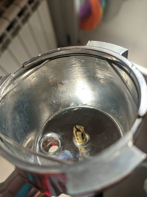

He visto en este hilo fotos de la transformación del porta original en bottomless con un serrucho o de cómo cortar la pieza de plástico para que entre el filtro que aquí hemos bautizado como "breville" de dos tazas. Yo he hecho una cosa bastante más sencilla sin tener que romper nada: un taco de plástico cortado en la parte de dentro del porta. Cuando se estropee, pues otro taco.

Hombre, por lo que veo en las fotos, muy less no te queda el bottom :lol: :lol:
Te deseo que el plástico no libere sustancias tóxicas a temperaturas altas :oops:

No, no es nada less. Citaba lo del bottomless por hacer alusión a modificaciones aparatosas. No creo que el 1/3 de taco me deje más sustancias q un tupper en el microondas.
