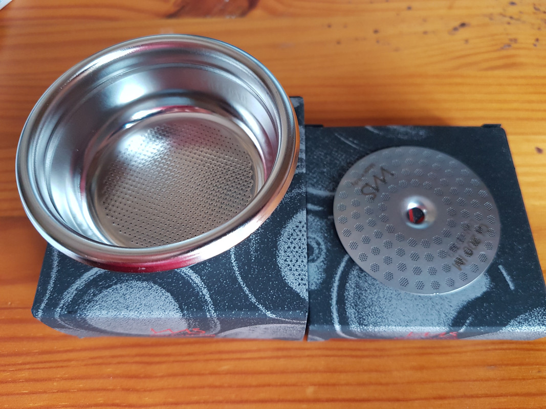

Vamos a upgradear la KOTTEA!!!
Ya he comenzado a jugar con mi cafetera tuneada, la ducha que he montado es la IMS LT200/CI200IM, y el filtro es el IMS B702TH24,5M, he probado con los cafés TRINCI GUATEMALA HUEHUETENANGO y el TRINCI ETHIOPIA HARENNA, y el resultado ha sido espectacular: se puede moler muchísimo mas fino, a niveles que con el ETHIOPIA y el filtro atmosférico de serie seguro que se bloquearía, y en cambio sale el café con toda su crema!!!
Totalmente recomendables!!!
Mañana toca probar TRINCI SINCE 1939 y TRINCI HONDURAS!!!
Realmente el cambio de la ducha y el filtro por los IMS se nota muchísimo! totalmente recomendable!!!
