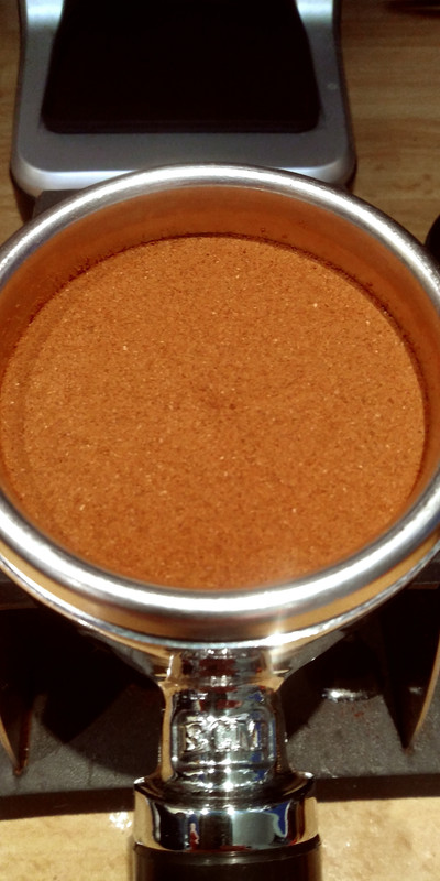

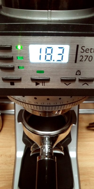

De ayer mismo:
Gemahlen mit : Sette 270Wi
Bezogen mit : ECM Classika II PID
Sieb : IMS h24
In : 18
Out : 36
Sek. : 29
Temp. : 93°C

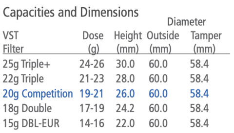

Mi filtro IMS B702TCH24E, como todos los filtros IMS B702TCH24E, tiene exactamente 24 mm de altura medidos con un calibre pie de rey
Pues sí, lo he medido con el calibre y efectivamente tiene 24mm. Y ahora resulta que el que no mide lo que dice su fabricante es el VST-18gr, que debería medir 24,2mm de altura y mide en realidad 25mm (medido con el mismo calibre).
En el VST-18gr entran de manera holgada 18gr de café, pero en el IMS 12-18gr, con esa cantidad, dices ¡Ufff, que lleno está esto!.
Es mas, en la Kottea con 16gr en el IMS se me marca el dibujo de la ducha en la pastilla, cosa que no me pasa en el VST con 18gr. Yo creo que esto prueba lo que estoy diciendo.

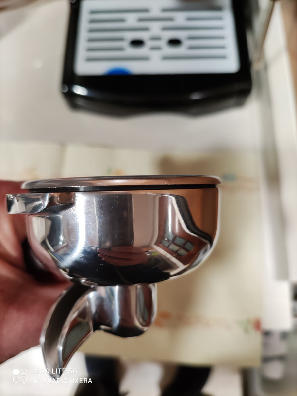

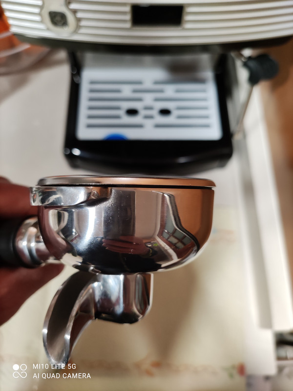

Éste es el IMS h24:
Y éste el VST:
Además, el VST-18gr es un filtro para trabajar con esa cantidad cómodamente. Pero esos 18gr de café son excesivos, en mi opinión, para el IMS h24 (12-18gr), habiéndolo probado con diferentes cafés y moliendas.
