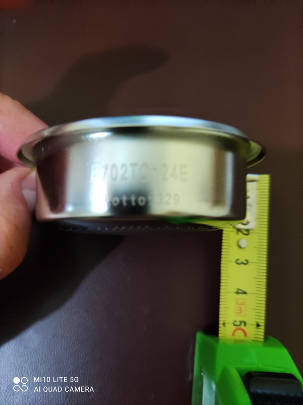

Me acaba de llegar este filtro IMS, pero se supone que debería tener una altura de 24mm, y en mi caso mide 20mm.
¿puedes, por favor, confirmarme esto?

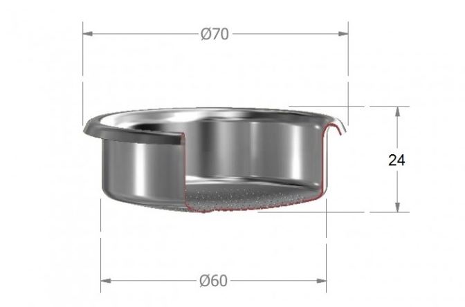

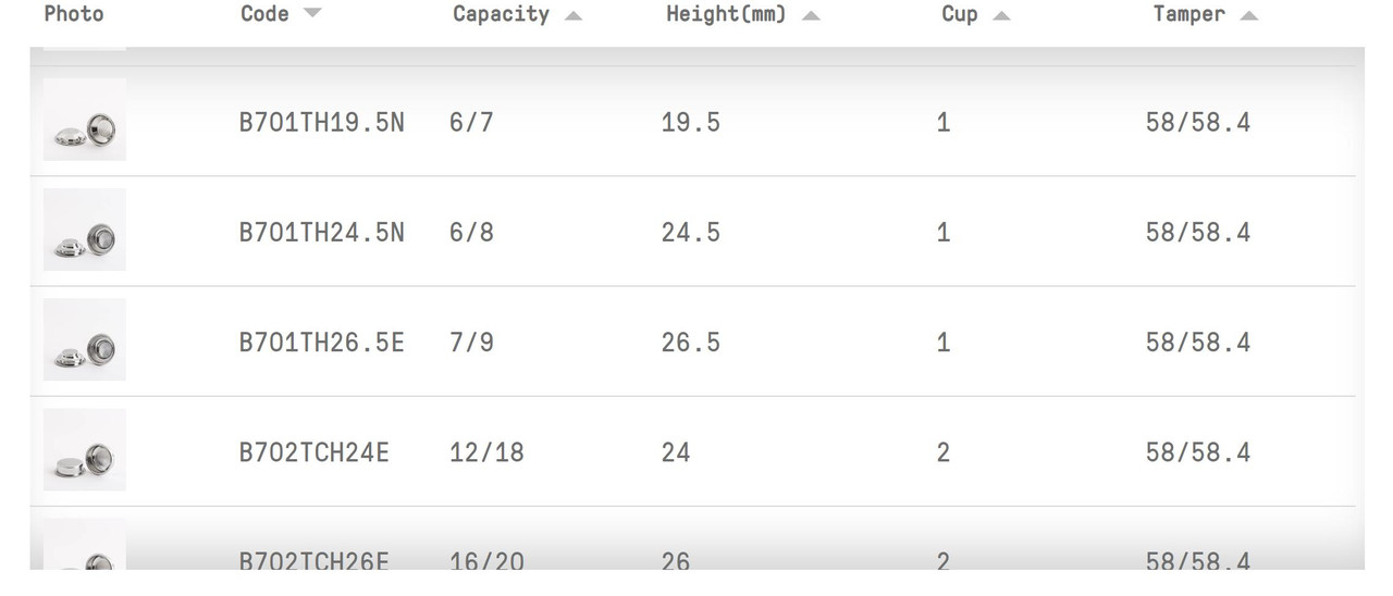

Es el IMS B702TCH24E, que según su web es de 12-18gr y 24mm de altura. El mío lo he probado con 16gr y, a mi entender, ya va al límite. Y es que tiene 20mm de altura, no 24 como indica su descripción.
Éste es el mío:

Por lo que parece en la foto, estás midiendo por debajo del labio. Si mides la altura total, labio incluido, debería tener 24.
Yo tengo un ims de 24 y le meto 18g. sin problema. Depende también de lo fino que muelas.

El de la la izquierda es un VST-18gr de 24,2mm y el de la derecha es el IMS (12-18gr) que se supone de 24mm... no se yo, en el IMS el fondo no es plano y es complicado de medir a ojo, pero lo que está claro es que en el VST trabajo con 18gr perfectamente y en el IMS, con 16gr ya me cuesta trabajo que no se me caiga café molido por los bordes antes de prensarlo.

Mi filtro IMS B702TCH24E, como todos los filtros IMS B702TCH24E, tiene exactamente 24 mm de altura medidos con un calibre pie de rey
