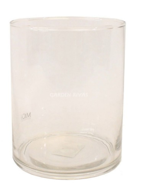

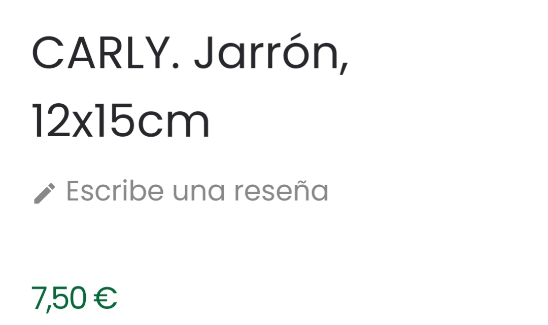

Dado que no hago muchas extracciones al día con mi Puristika, siempre me ha parecido mucho depósito de agua para mí uso. Suelo tenerla siempre con agua incluso por debajo de la mitad. Por ello he localizado un frasco de vidrio (creo el de origen es de cristal ) de de 12 cm de diámetro (el mismo que el de origen) y sólo de 15 cm de altura. Ahora para mí lo veo más práctico. Os pongo donde lo he comprado por si alguno tiene la poca fortuna, de con un golpe se quede sin depósito (debe de costar bastantes €). El cristal siempre tiene más calidad que el vidrio
Un saludo. ImagenImagen
Post data/edición:
Comparativa en altura con el deposito original.
Precio ( 166 € )del "frasquito" original.
By Spoti

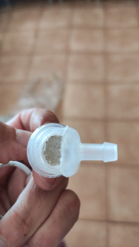

02 Sep 2023, 12:22
Cumplo con lo que dije y paso a informar de la situación de la gestión de la garantía.
Le ha contactado el vendedor y servicio técnico de ECM, Baresta, en Munich, y le ha comunicado que debe enviarlo allí pero que ellos se hacen cargo de gestión, gastos de envío, etc. y le mandan una detallada información de cómo debe embalar la máquina para enviarla.
Añaden que, logicamente, si la máquina ha sufrido manipulaciones fuera de un SAT autorizado, la garantía deja de estar vigente. Como él se puso en contacto directamente con ECM para que ellos autorizasen el cambio de bomba (que no sirvió para nada), esa contingencia no se tendrá en cuenta.
Hace ya unas cuantas semanas que el excompañero recibió la cafetera reparada. Al parecer, el problema era una obstrucción de un filtro
Aunque la máquina llegó un poco guarrilla, con agua y óxido superficial (los alemanes ya no son lo que eran),
una vez seca y limpia, funciona perfectamente.
Fin de la cita.
