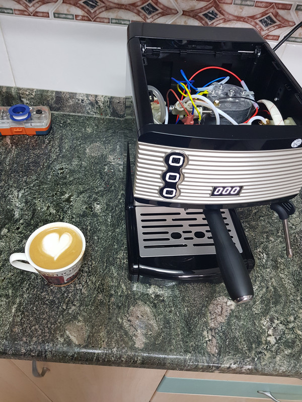

tatamy3 escribió:
03 Feb 2021, 20:08
Pues ya está hecho. Tras comprobar que la presión que sacaba era de 14 bares, he reducido a los 9 bares enroscando el tornillo, es decir, hacia la derecha. He comprobado haciendo un café y ha salido con su crema, cosa que antes no era así. Ahora a seguir disfrutándola, como este mes de enero que le he dado caña xD. Imagen
