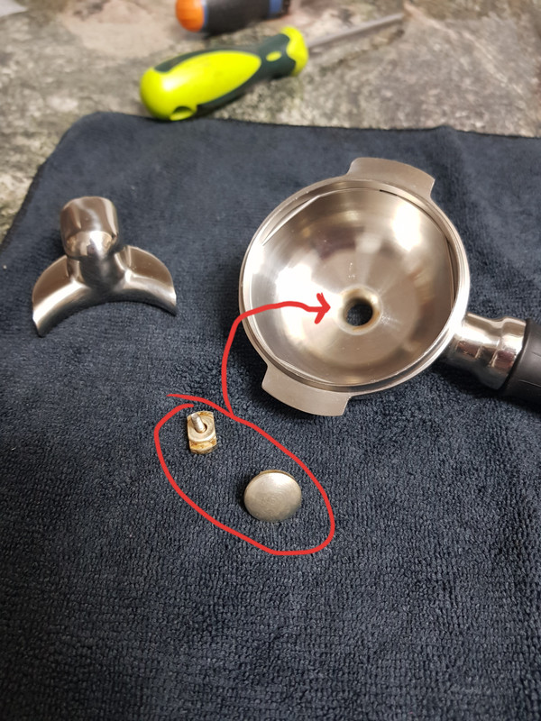

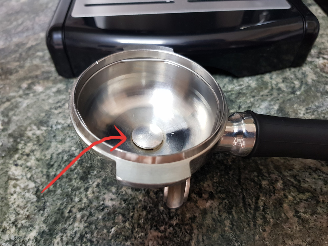

Ahí esta desmontado, que por cierto si que se podría quitar esa "tachuela" que le han puesto al modelo 150s...
By RaulForoCafe
#44861
tatamy3 escribió:Imagen
Yo la he dejado desmontada. Más limpio

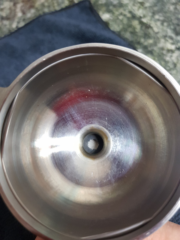

#44864
Si, es mejor.
Lo he montado como creo que va: primero la mallita metálica que se ve al fondo, y luego la goma.
El problema es que da igual como lo enrosque que siempre se queda mirando hacia dentro xDDImagen
By RaulForoCafe
#44866
tatamy3 escribió:Si, es mejor.
A mi me quedó hacia un lado.
Va como dices. ¿Le has puesto teflón? A mi me fugaba por la rosca sin teflón. Eso sí, no conseguí que no fugara por el porta, con y sin filtro, así que no logré medir bien la presión. Espero tener tiempo de desmontar la junta y volver a montarla este finde

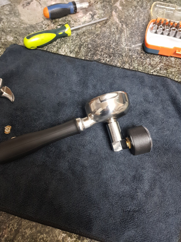

#44870
pcdxyz escribió:
02 Feb 2021, 22:10
tatamy3 escribió:
02 Feb 2021, 22:03
RaulForoCafe escribió:
02 Feb 2021, 21:55
Pues sinceramente no sé, al compañero @Niki le pasa lo mismo. Pero en mi caso con la mano.
A mi me pasa lo mismo. Acabo de comprar un manómetro en ecafe y cuando he ido a desenroscar no había manera.
Yo queria comprar tambien el manometro en ecafe, y antes de hacerlo he probado de desenroscar, y esta muy duro...
Con una llave inglesa y papel para proteger lo he conseguido, voy a pedir el manometro y el portafiltro bottomless!...casi pediria tambien el filtro y la ducha de competicion, pero mejor primero intento sacar lo maximo y dominar con lo que viene y luego ya veremos!!!
02 Feb 2021, 22:58
¿Con teflón en la rosca también te fugaba?
By RaulForoCafe
#44877
La rosca no, bueno a lo mejor una lágrima... fuga por el porta por lo que no estoy seguro de la Presión a la que salta la OPV porque tira todo el agua a partir de 9-10 bar... Supuestamente a esa presión salta la OPV (se ve en el vídeo), pero como decía no me cuadra porque con el filtro ciego no llega a saltar, y salvo que se me escape algo, debería alcanzarse la misma presión con manómetro o con filtro ciego

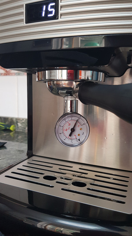

#44886
Esta mañana he comenzado a medir la presión y ha salido unos 14 bares, cosa que me extrañaba porque al no salir casi crema incluso con café de especialidad y saliendo en cola de ratón, buena proporción cantidad café-agua y tiempo de extracción, daba por hecho que trabajaría a poca presión. Así que ahí me he quedado, sin desmontar el manómetro para luego a la tarde ver qué hago, si bajo la presión de la OPV ....https://youtu.be/LcObo11CpOsImagen
By RaulForoCafe
#44887
tatamy3 escribió:Esta mañana he comenzado a medir la presión y ha salido unos 14 bares, cosa que me extrañaba porque al no salir casi crema incluso con café de especialidad y saliendo en cola de ratón, buena proporción cantidad café-agua y tiempo de extracción, daba por hecho que trabajaría a poca presión. Así que ahí me he quedado, sin desmontar el manómetro para luego a la tarde ver qué hago, si bajo la presión de la OPV ....https://youtu.be/LcObo11CpOsImagen
¿Has medido con filtro puesto o sin filtro?
