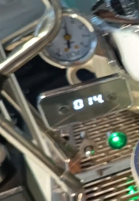

Me pasa una cosa curiosa y muy molesta cuando utilizo los filtros presurizados y que nunca me había pasado con otras cafeteras. Bueno, realmente le pasa a mi pareja que es quien los usa, pero esa es otra historia... Empieza a hacer un ruido como si se escapase presión y a salir el café a borbotones salpicando gotas por todos lados. He probado todas las combinaciones posibles con el porta original de ECM, con otro extra que tengo y filtro presurizado simple y doble y siempre el mismo resultado como en el vídeo que os adjunto. Ya sé que nadie utilizará está cafetera con filtros presurizados, pero ¿sabéis a qué puede ser debido y cómo podría evitarlo? Estoy encantado con la cafetera, pero me gustaría intentar ahorrarme las miradas asesinas de cada mañana y las quejas por haber cambiado de máquina :D

Creo que marca 8 bares de presión que +- es aceptable para espresso ; pero ese café a esa "mega" presión, para que te imagines el agua de casa sale aproximadamente a 3- 4 bares por el grifo, busca salida y la encuentra por un agujerito muy fino del calibre de un alfiler pequeño.
Es posible y casi seguro el grado de molienda es para espresso, que será demasiado fino para un filtro presurizado.
Para que no pase eso creo lo más importante es moler casi para moka y vas viendo. Tambien no cargar en exceso el filtro, ni tampear hiper fuerte.
Tambien hay filtros presurizados que ese agujerito no es central y el hilo de café presión no va directamente a la vertedera. Incluso bajar a unos 6 bares la presion de la opv auydará.
Todo apunta a molido muy fino.
