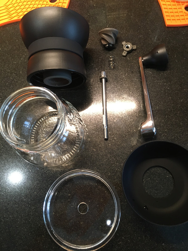

Cacillo doble presurizado, 15 grs molido en el Hario con la molienda más fina de la que es capaz. No sabía que costaba tanto moler 15grs de café. :shock:
Resultado: otro pequeño desastre; o me he pasado con la molienda o presionando con el tamper de plástico o las dos cosas.
Al principio la cafetera no podía con ello, no salía nada, tras varios intentos y supongo que una vez se ha mojado la pastilla, ya si, cuando he obtenido 30 grs, he parado.
El café, ácido hasta decir basta. Me he hecho un café con leche que estaba bebible, mañana seguiré probando.
Todavía no he bajado la presión de la cafetera.
Os mantendré informadosImagen

Buenas,
Lo primero comentarte que a las presiones que trabajan las máquinas de espresso (y más esta que se va a 15-16 bares) la fuerza con que tampees tú, da un poco igual, a menos que seas el Increíble Hulk. Hay varias discusiones en este foro sobre este tema que te aconsejo le eches un vistazo.
Desde mi punto de vista, que hayas ahogado la máquina no es “malo” del todo ya que te da margen para empezar a corregir. Peor hubiera sido que, en esas condiciones te hubiera salido un chorro sin control. A partir de este punto puedes hacer varias cosas: o bajar la carga o abrir el molino. Como la carga ya está bajita, mi consejo es que abras molino...hasta que encuentres el punto que a ti te gusta.
Ánimo que ya lo tienes! Un saludo.

Hecharé un vistazo a los post en los que se discute el tema. De todas maneras, me habían comentado que el Hario no era capaz de moler para Espresso. Me he pasado con la molienda y por eso se ahoga la máquina? o no niene nada que ver?Imagen
Hombre, estás usando filtros presurizados, que como sabes, están diseñados precisamente para corregir errores en la molienda o cuando usas café ya molido. Te puedo asegurar que si cambias a los atmosféricos, con ese molino no sacas un espresso apañao. Nadie te ha aconsejado que cambies a filtros atmosféricos xq estás usando ese molino y el café molido que te mandan con la Kottea.
Para empezar a bregar está bien, pero siendo consciente de lo que estás usando. Cuando decidas dar el salto a los atmosféricos, tendrás que apañarte un buen molino. Pero eso es otra historia
