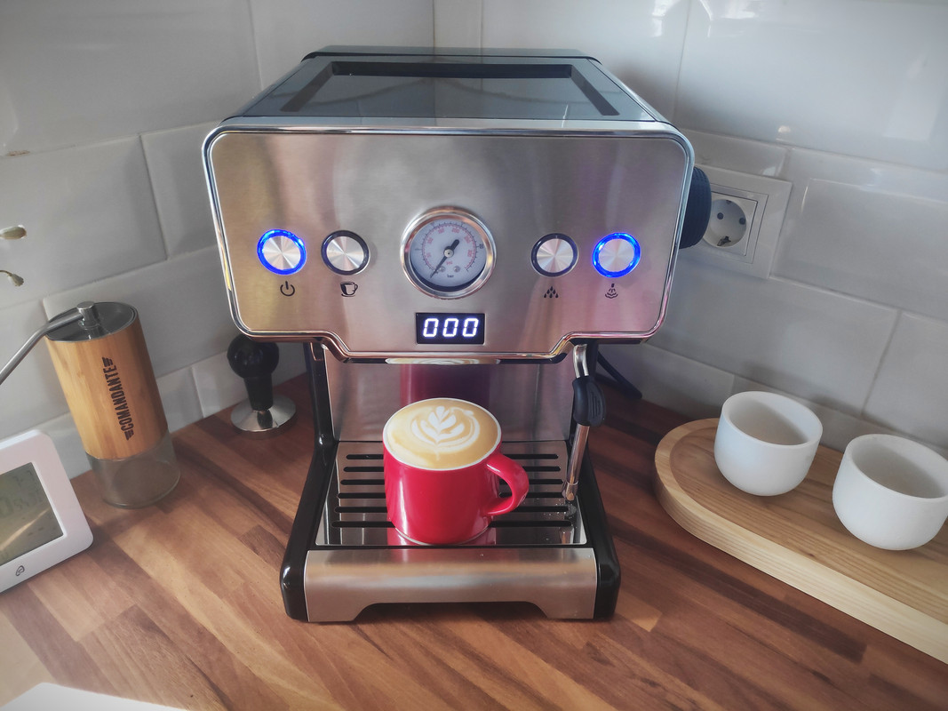

Hola a todos! Que bien que ya somos más y podemos mejorar juntos. Yo voy haciéndome a la máquina y estoy sacándole resultados algo decentes con 18gr 40gr fuera cerca de los 30'. Es como estoy siendo mas consistente, sin channeling, sin que se dispare la acidez, buen retrogusto, etc.
La crema metiendo lo justo la lanza para crear turbulencia.
¿Modificar la opv afectaría a la presión de la lanza? Tiene poca chicha ya de por si. Para orientacion, en mi barómetro sube hasta 12 bares y baja hasta 10 al final de la extraccion.

No debe afectar a la presión del vapor de agua de la lanza, ya que esta es muy baja.

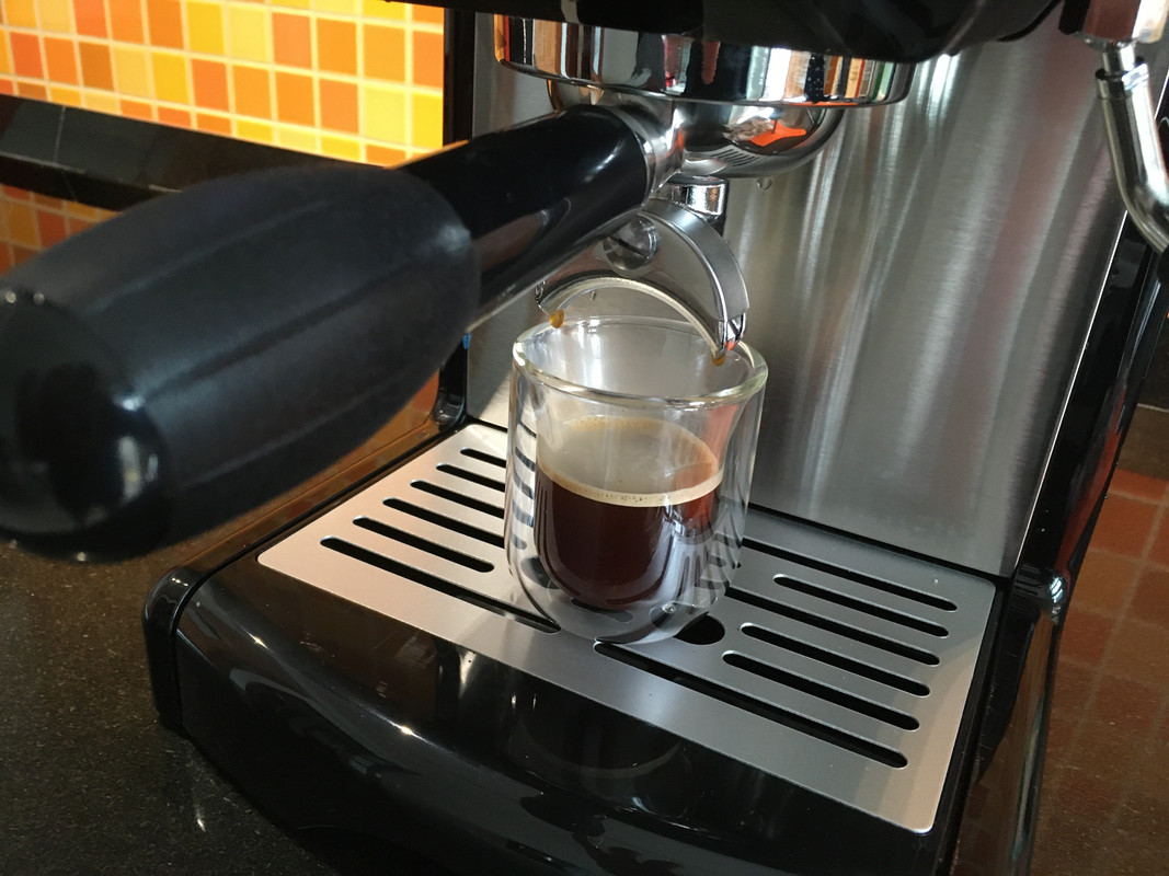

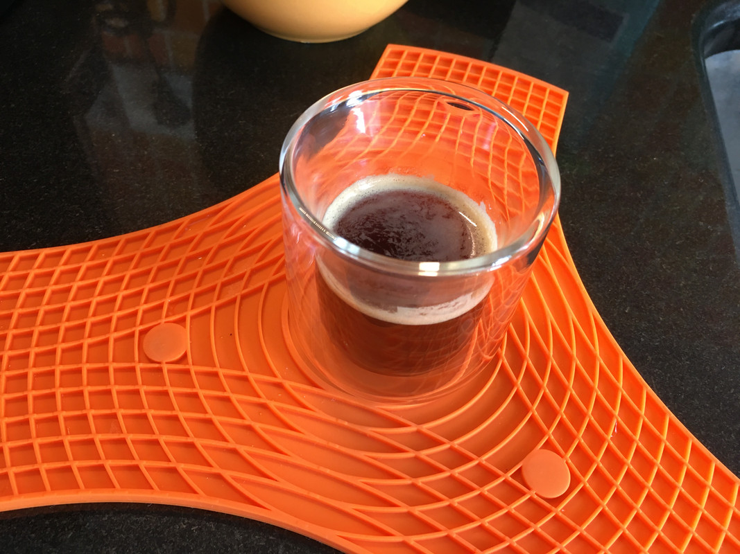

Os comento mis primeros y balbuceantes pasos.
Limpiado y cebado de la cafetera como indica el fabricante, previa limpieza de tanque, fitro...etc.
Primera extracción con el café de muestra y filtro presurizado, sin volverme loco:
10 grs. y 10 seg.
Resultado: desastre, muy aguado.
Lo bueno, es que en adelante ésto solo puede mejorar (espero).

Que cacillo has usado? El simple o el doble. Con independencia de que sea presurizado y el comportamiento es diferente, 10 grs me parece muy poco para un doble y algo excesivo para un simple. Además, si le has echado un vistazo a la guía de miwesly para principiantes (muy recomendable) leerás que tampear en un cacillo simple es complicado. Mi consejo es que empieces por 15 grs en un cacillo doble, y que no busques tiempo de erogación xq como digo, el presurizado se comporta diferente, y busca la ratio 1:2 , es decir 30 grs de salida. Para ello necesitas una balanza.
Plantéate también bajarle la presión a la máquina como hemos hecho la mayoría. Te va a ayudar y lo digo por experiencia.
De todas formas, todos los inicios son desastrosos (generalmente)
Un saludo y a seguir!!
