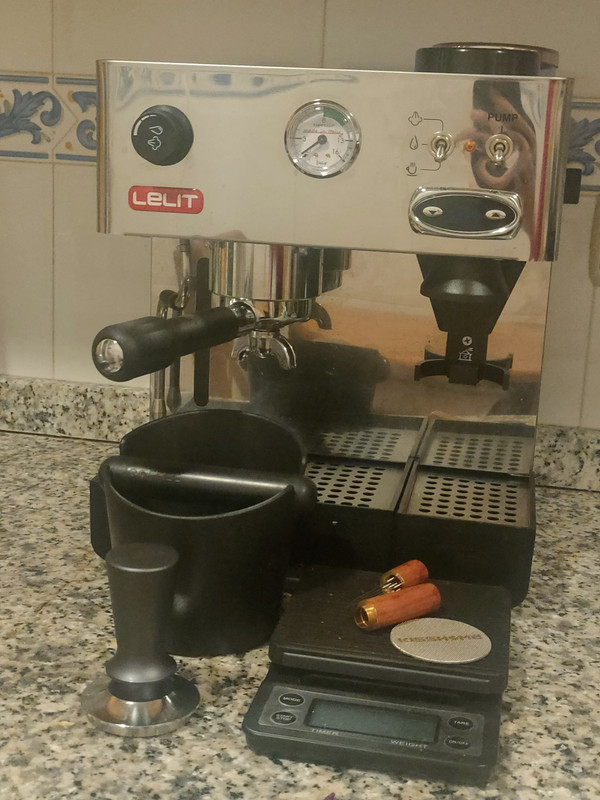

#64352
Estos son los accesorios que tengo de momento. Me gusta la combinación del distribuidor de agujas para deshacer el café aglutinado y distribuirlo uniformemente, junto con este tamper con el que es imposible torcerse.

#64363
Tito escribió:Estos son los accesorios que tengo de momento. Me gusta la combinación del distribuidor de agujas para deshacer el café aglutinado y distribuirlo uniformemente, junto con este tamper con el que es imposible torcerse.
Por mi corta experiencia un distribuidor de agujas junto con un tamper autonivelado son las mejores herramientas para un novato.
Consigues resultados repetibles (buenos o malos) sin esfuerzo.
El distribuidor de agujas me parece mas polivalente que el distribuidor tipo tamper giratorio. Rompes grumos, homogeneizas y novelas antes de tampear.
