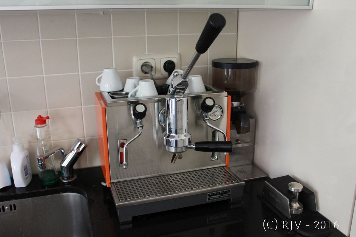

Por cierto, he leído en Home Barista que Olympia tiene previsto lanzar una versión con muelle . Ya hicieron un modelo con muelle dirigido a pequeños negocios (Olympia Club):
No sé hasta qué punto tiene sentido una máquina de muelle para competir con la Cremina normal. Ya hay otras máquinas de muelle domésticas que funcionan bien (como las Electra, y en otro escalón las máquians de palanca de Bezzera, etc.), y posiblemente quien compra (o restaura) una Cremina lo hace para tener una máquina de palanca sin muelle. Estéticamente es casi idéntica a la Cremina (sin SL):
Supongo que la versión SL (con muelle) será más cara que la normal.
