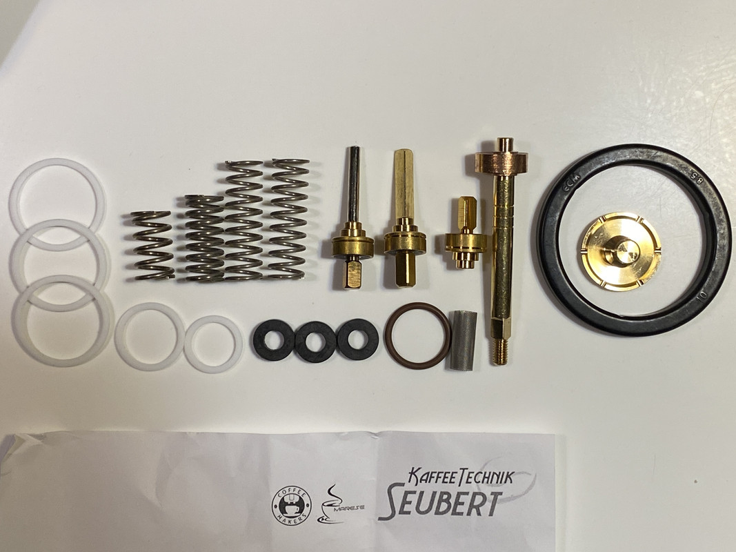

He tardado menos de una hora en desmontar y montar todo.
Las piezas nuevas mantienen todas su geometría original. La válvula superior de la seta viene más reforzada, el eje de es Inox en lugar de todo latón, @ElEdu a ti te vino igual?

Hoy ha llegado el recambio completo de las piezas de latón, muelles y juntas del grupo. Después del desgaste que presentaba la válvula de la cámara de preinfusión, posiblemente por el cambio del muelle del flow control, me decidí a cambiar todo y ponerlo nuevo. @ElEdu me recomendó esta casa alemana que tiene recambio original de ECM, lo publico por aquí por si alguien también necesita piezas de recambio. Gracias por la recomendación, en menos de una semana en casa.
He aprovechado para pedir una junta de grupo que viene en su medida original de 8,5. La última me vino de 8 y se pasaba del eje el porta.

Muchas gracias El Edu, estaba un poco escondido
Sí, yo lo encontré por casualidad cuando estaba buscando el control de flujo.
He tenido que quitar la junta de goma original porque, aunque son eternas (o precisamente por eso), son demasiado duras y, hasta que se adaptan, el mango del porta no llega a la posición de 90º con respecto al frente. Sí, lo reconozco, soy un poco maniático. :lol: :lol:
He montado la azul de silicona que compro en ecafe y, ahora sí, todo en orden. La original para otra ocasión.

Después de una semana con el muelle original en la cámara de preinfusión he de decir que el consumo de agua de la máquina es más del doble que con el que anula la cámara. El agua en mi caso es del grifo filtrada con una jarra BWT, casi gratis, pero el hecho de tener que rellenar el doble de veces me hace poner en la balanza si un juego completo de recambios cada dos/tres años vale más que el doble de rellenados 😂
A quien le cueste el agua, sin duda tiene la respuesta.
Jajaja. Sí, desde luego, si el agua es comprada es para pensarse lo de anular la cámara de preinfusión. :lol: :lol:
Con el muelle duro montado, me llamaba la atención lo poco que escupía al abrir la válvula de descarga. Si dejé el muelle de serie es porque no me gusta la sensación "terrosa" de roce al accionar la palanca.
