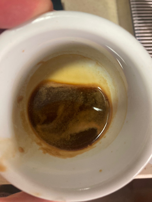

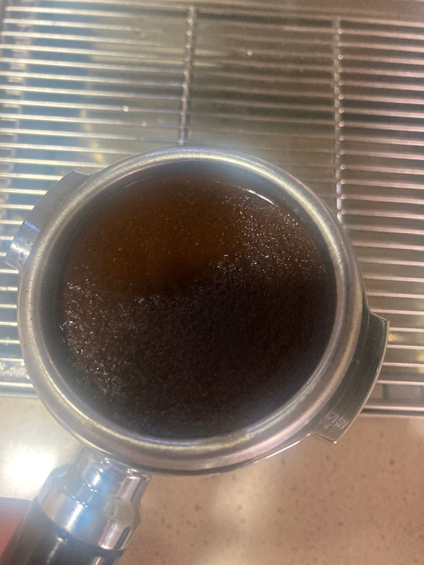

Aqui un nuevo usuario de Marax + Eureka Silenzio. Maquina en posicion cafe y temperatura en posicion 1. De momento no he conseguido tirar buenos cafes, apenas sale espuma y la pastilla veo que cuando cuando quito el portafiltros esta super aguada... imagino que sera cosa de la molienda, pero aun no he conseguido sacar algo decente... y con la leche tampoco he conseguido esa cremita deseada... si teneis algun consejo os lo agradezco.
#68433
blamez escribió:Aqui un nuevo usuario de Marax + Eureka Silenzio. Maquina en posicion cafe y temperatura en posicion 1. De momento no he conseguido tirar buenos cafes, apenas sale espuma y la pastilla veo que cuando cuando quito el portafiltros esta super aguada... imagino que sera cosa de la molienda, pero aun no he conseguido sacar algo decente... y con la leche tampoco he conseguido esa cremita deseada... si teneis algun consejo os lo agradezco.
Me parece raro que te quede agua encima de la pastilla, señal de que grueso no está el molido, y que no haga crema el café. ¿Qué grano estás usando?

Como se puede ver, siempre me queda ese poso de agua en la pastilla, y normalmente queda mas agua que la de la foto. A los 5seg de sacar el portafiltros la pastilla empieza a chupar el agua y se seca

Bueno, con el café ya bebido poco vamos a ver
Que tiempos de extracción estás sacando? Gramos en seco, peso en taza y tiempo de extracción desde subir la leva? Lo del agua no es muy importante

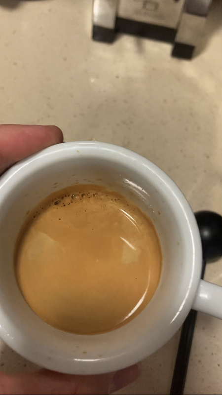

Ahora mismo estoy en 18gr en seco, 40gr en taza en 45” desde subir la leva. Creo que mejor aspecto

En la foto anterior se intuía y en los datos se confirma, con un mignon con 45sg para un ratio 18:40 tiene pinta de que estas sobre extrayendo.
Eso hace que tengas una crema más fina y cortada
Muele más grueso, busca ese ratio en 25-30 para empezar
