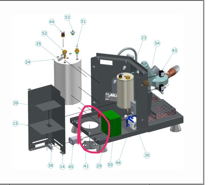

Hola. Tengo un problemilla con la caldera grande (la de vapor, que nunca uso) de la ACS minima que me ocurre muy de vez en cuando (teniendo encendida sola la otra caldera). Se parece a lo descrito en este otro foro en el post #12
https://www.home-barista.com/repairs/ac ... 32-10.html
A veces, con la caldera de vapor apagada, se activa solo el autollenado de esa caldera y da la sensación que se "pasa"de llenado y expulsa gotas de agua por lo que en el post llama la "vacuum breaker". Es muy poco lo que expulsa, pero a la larga puede ser un problema. En el caso del post se dice que "I've found a wrong grounding which goes from the brew boiler tot the Gicar box; the thread inside the hole was too short and the screw could not be tighten enough!" que no entiendo muy bien qué quiere decir ¿hay un fallo en la conexión del cable en la caja Gicar pero que no es capaz de solucionar porque el tornillo es muy corto? Tampoco me queda claro si él lo solucionó del todo. He escrito al fabricante, a ver si responde.
¿Alguien por aquí ha tenido ese problema?

Hola compi, yo de esa maquina no, pero de otras que he tenido que arreglar con caldera, sí me ha pasado.
Cada maquina era pof un motivo diferente.. te describo los siguientes..
Una era que se soltó un poco la clavija de la sonda de nivel y no lo detectaba bien por lo que cargaba hasta que salia agua por todos lados...
Otro problema era la centralita que no funciona bien y hacia autollenado por la cara...
En otra ocasion teni tanta cal la caldera que la sonda rambien estaba llena de cal por lo que no derectsba bien el agua y autocargaba..
En otra ocasion, una subida de tension del local volvio loca la maquina... cargabdo agua sola.. y tsmbien subiendo la resistenci al maximo (salia agu a presion por todos lados)
Prueba a mirar si te ayuda en algo...
Por otro lado, Que salga un poco de agua por la valvula de vacio es normal cuando calienta un poco, solo cuando empieza a coger calor/presion.
Despues cierra y no deberia gotear nada.
#41192
Hola según, cuentas puede que tengas un poco sucia la sonda de nivel (pieza n.51)
Con todo apagado, desenrosca y limpia la punta de esta, seguramente esté sucia.
Además podrás comprobar el nivel de agua, sacala suavemente y mira hasta donde está mojada.
