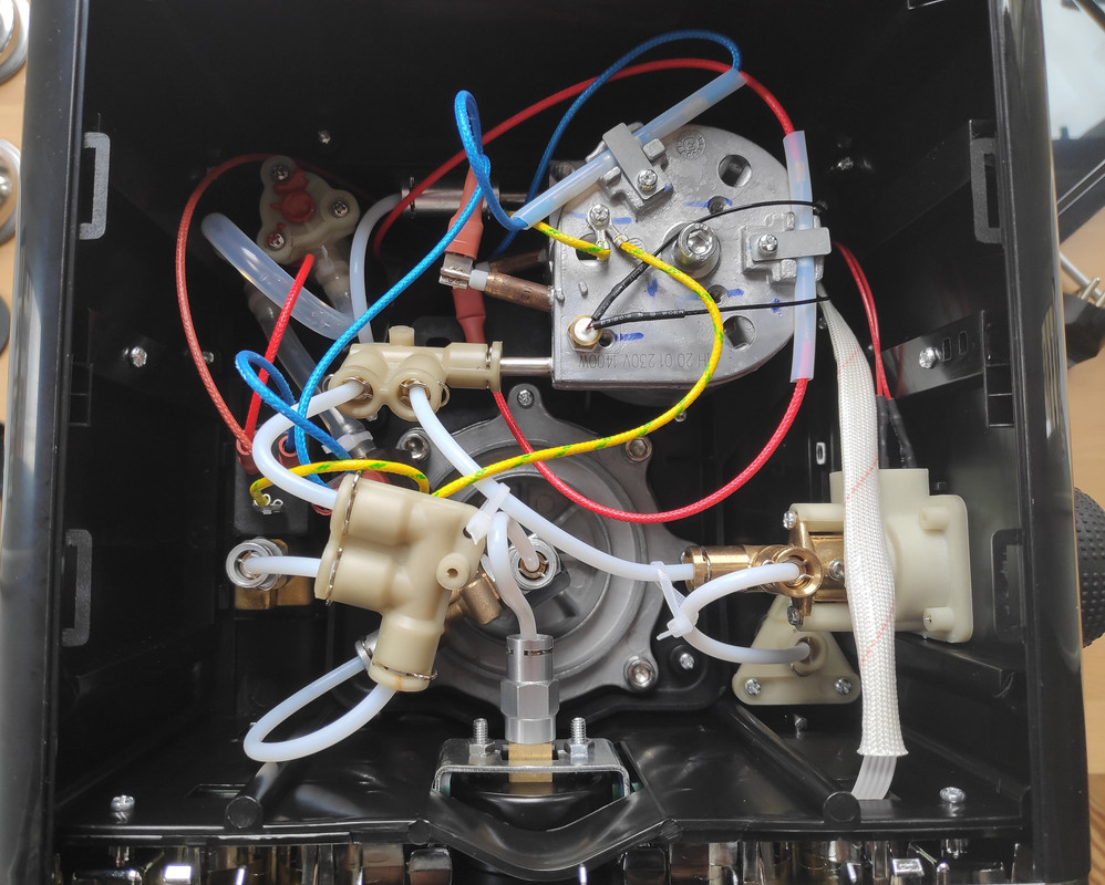

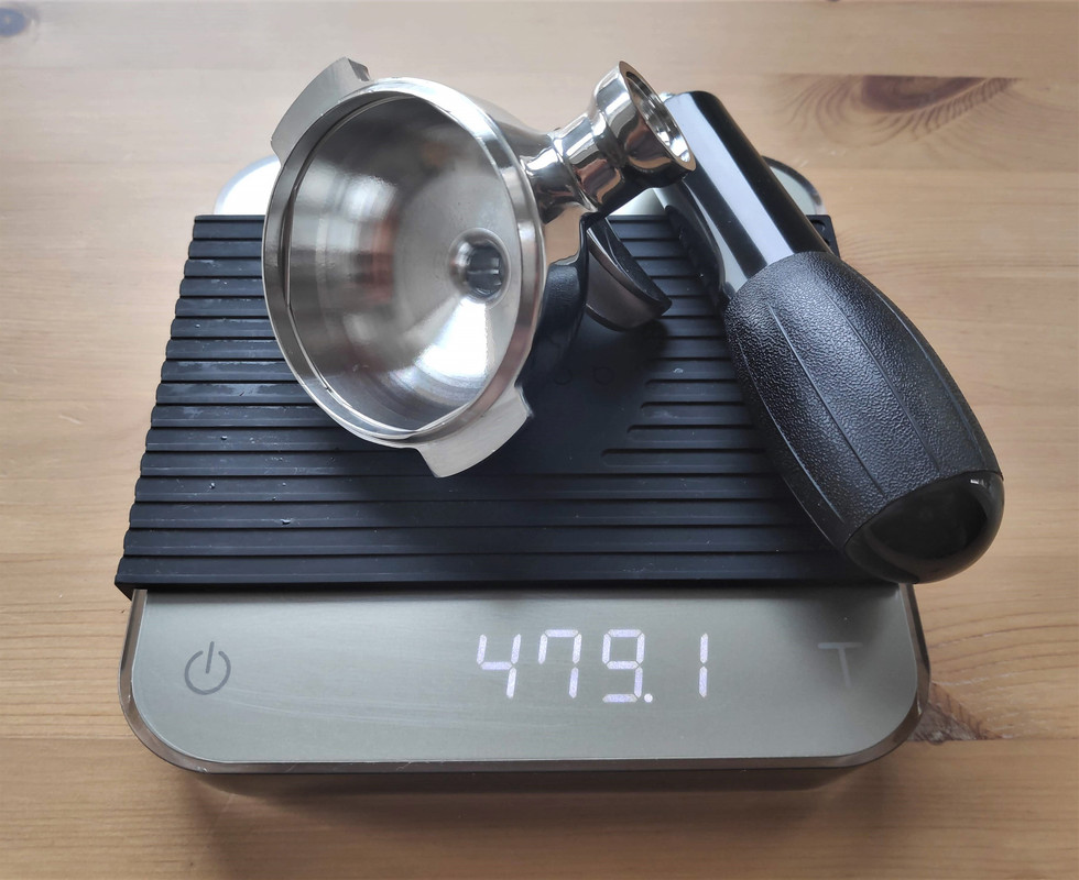

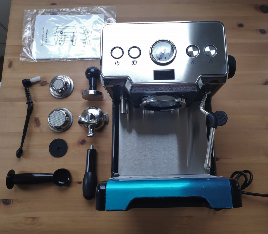

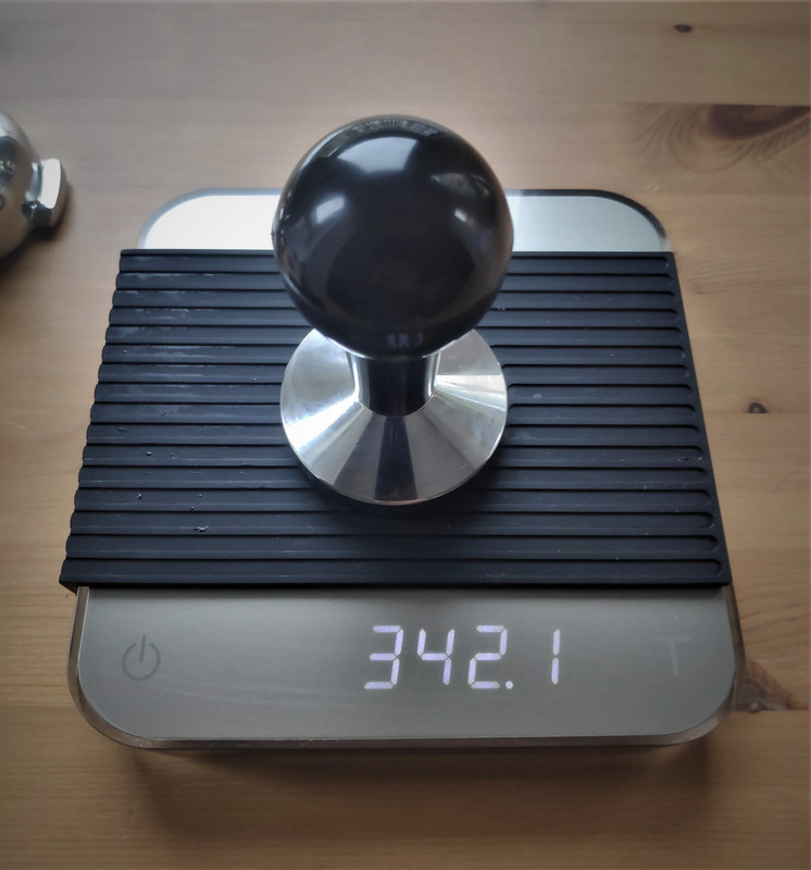

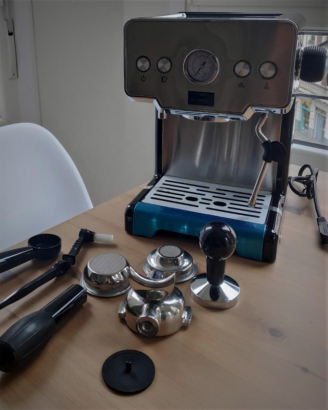

Me ha llegado la versión china/indonesa de la Kottea, no sabia si ponerlo aquí o abrir un hilo nuevo. El modelo CM3605. Viene con lo que os enseño. Un porta de 58 de casi medio kilo, un tamper de 340 gr que no he sido capaz de desenroscar para ver si se podía cambiar el plástico por madera.
Creo que la maquina es casi la misma que la Kottea con la misma bomba Ulka. Viene con manual en ingles y dos filtros. No viene con filtros presurizados. No viene con filtro ciego, viene con el esa goma que hace la misma función y es de buena calidad. He hecho un par de backflush (no se como se dice en castellano, lavado inverso igual)
He hecho un par de cafés. El primero mal, el segundo ya mejor. Lo he molido con el comandante a 7 clicks, un minuto para moler 15gr....
Cuando hace cafe el display marca 9 bares de presión. Cuando hace el backflush se sube hasta 15 bares.
Lanza para cremar la leche con boca de un solo agujero, cremar la leche lleva unos 60 segundos.
No tiene PID, se calienta por termobloque, la temperatura no se controla. Las instrucciones dicen que es mejor esperar 3 minutos al encender la maquina para hacer cafe, aunque a los pocos segundos te deje hacer ya cafe.
Todo como la kottea, preinfusion, deposito 1,7 litros.
La he abierto para que la vean por dentro los que controlais :D
Maquina de frontal
Maquina con sus historias

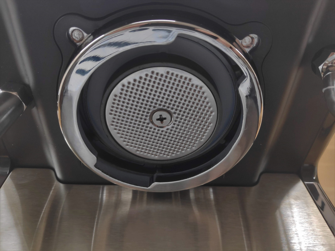

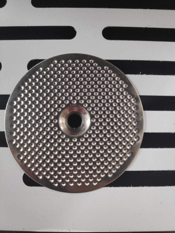

La ducha
Maquina abierta por arriba
Ducha desmontada
Peso del tamper con el que viene
Peso del grupo

Es una kottea, pero mejorada.
Parace que el manómetro esta bien situado para medir la presión en el grupo. Puede ser interesante
Si te atreves, ahí está la Opv
Debajo de la silicona roja
