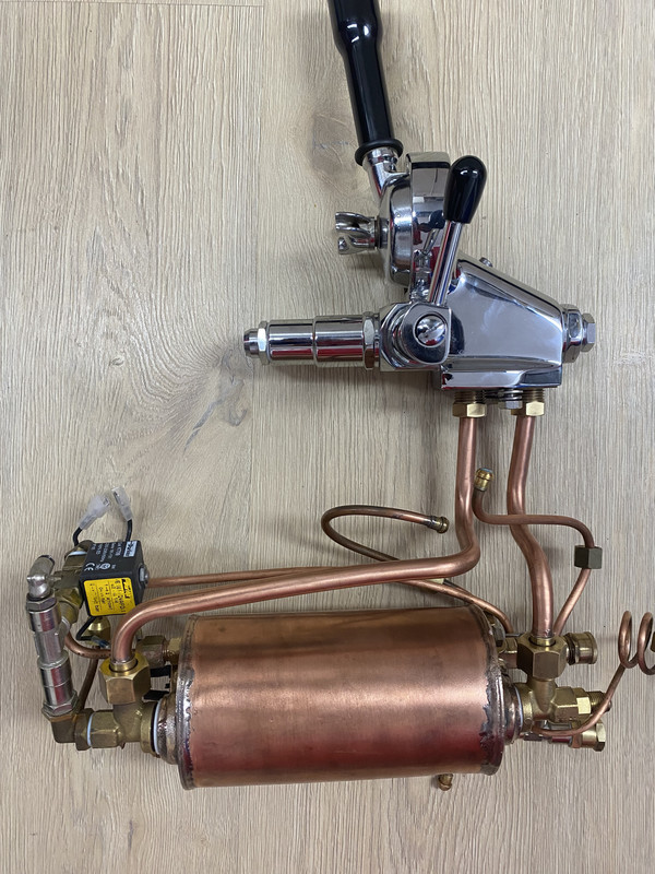

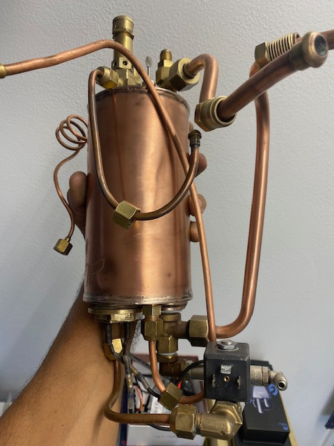

La foto es como esta actuamente sin descalcificar? Porque no lo veo tan mal.. si vieras lo que me encuentro por ahi..
yo te diria que quizas con acido citrico es suficiente
Aunque si la quieres hacer exhaustiva.. yo suelo meter todas las piezas de cobre/laton en un cubo de plastico con una proporcion de aguafuerte y agua…
Aunque es algo agresivo y hay que tener cuidado…
Si quieres ayuda te puedo decir algunas cosas.
Si no, descalcifica mas suave con acido citrico

En primer lugar GRACIAS por una respuesta tan rápida ;
es mi primer mensaje y no lo esperaba
y encima prestándote a ayudar.
Por descontado q. no estaba así cuando la he desmontado
; este es el resultado de horas de lijado y pulido con esmeril y disco de alambres.
He construido algunas herramientas específicas para pulir el interior de tubos y caldera
con varillas metáticas y cables de bicicleta haciendola girar en el taladro .
Tomo muy buena nota de tus consejos y los pondré en práctica tan pronto como me sea posible.
En q. proporción se mezcla el aguafuerte con agua ?
THANKS .

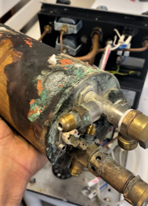

(adjunto un par de fotos de cuando la he desmontado.)
ImagenImagen

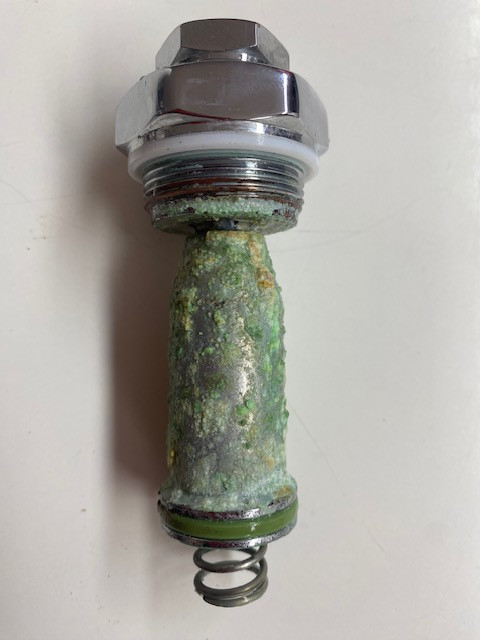

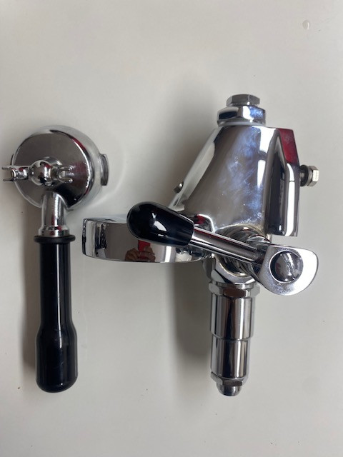

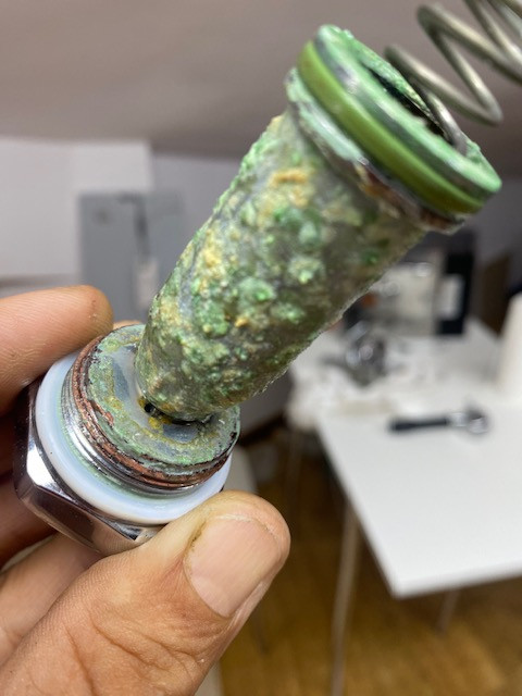

KOPULAKRAPULA escribió:
25 Jul 2023, 00:24
Cada tuertca q. destapo esconde un ecosistema de cal
aferrandose al metal como las raices de un baobab.
ImagenImagen
Tienes dos opciones:
Conservadora….
Retirar con la lija esa lo maximo posible y despues montar y desccificqr con acido citrico
O dorma agresiva…
En este punto te diria que uses un cubo de Plastico
Dentro de otro mas grande con algo de agua
(Para poder limpiar y evitar quecaiga algo de producto fuera y manche metal de otra cosa.
Sumerge en acido y agua desmontado entero el champiñon quitando la junta de abajo
Ponte guantes (a ser posible de los de limpir baños)
Y sumerge las piezas en una proporcion aproximada 30 aguafuerte 70 agua
Y dejalo actuar unos minutos
Aconsejo tener cuidado con posibles vapores asi que hazlo en una zona abierta mejor
Despues de eso, saca las piezas y las enjuagas con agua.
Yo suelo hacer recientemente una cosa para cortar la acidez
Y es despues de enjuagar bien (IMPORTANTE)
Sumerge las piezas de nuevo en uns mezcla de agua y bicarbonato sodico. Esto bajara la acidez y se cortara el descalcificamiento.
Por ultimo vuele a enjuagar bien y montas
Ouedes meter tanto el chsmpiñon como los tibos de cobre/laton.
Despues recomiendo al montar, engrasar con grasa apra alimentaria los muelles y las piezas de la leva que estaran rozando cada vez que muevas esta
El proceso del agua fuerte es algo arriesgada pra alguien que nunca se ha enfrentado a eso, asi que optaria primero por la conservadora, si no, tienes mi ayuda telematica.
