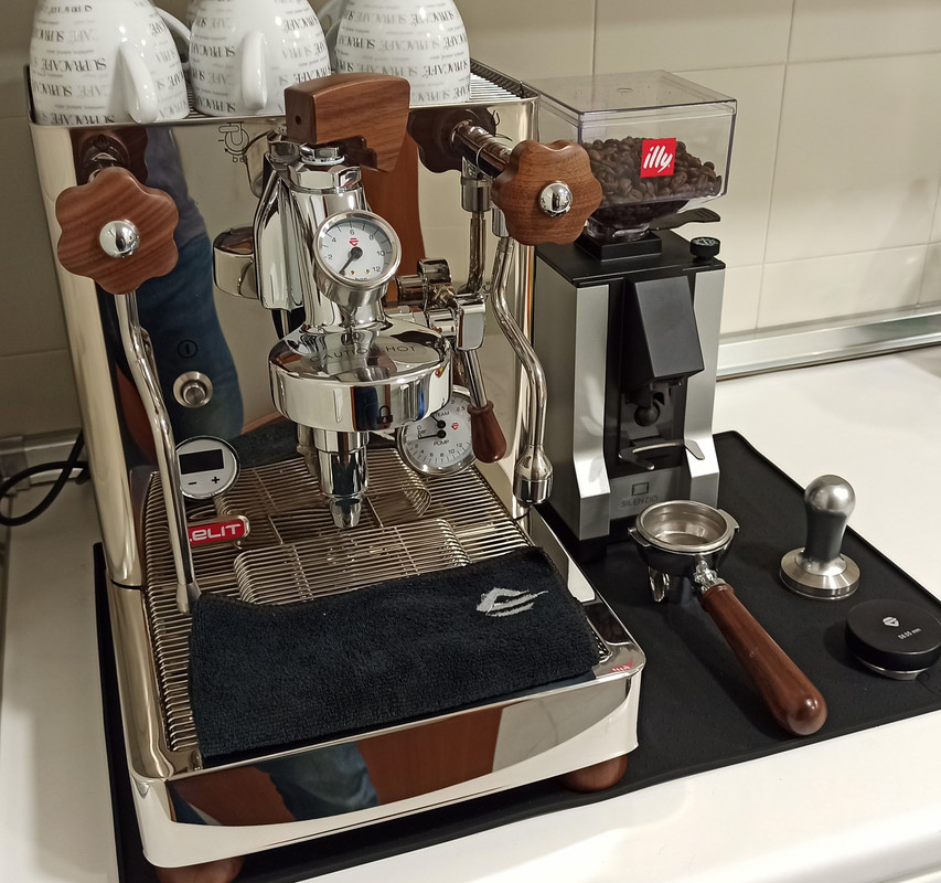

Ya tengo mi Lelit sobre la encimera. Cambiado deposito de agua a mano izquierda y lista para empezar el aprendizaje!!!!
