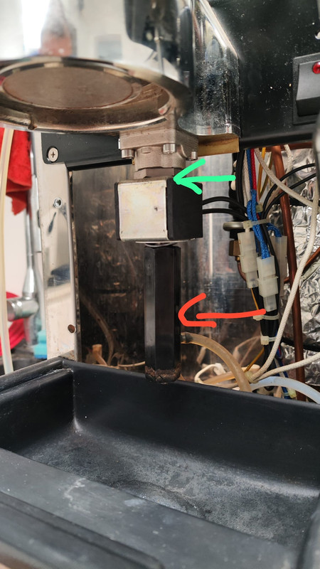

Entiendo que para descubrir la válvula no basta con quitar los 2 tornillos del hierro de la zona azul marcada no? si quito el tornillo que hay debajo del piloto rojo y el del otro lado lo suelto pero no sale bien creo que hay que quitar parte del frontal o me faltará maña.

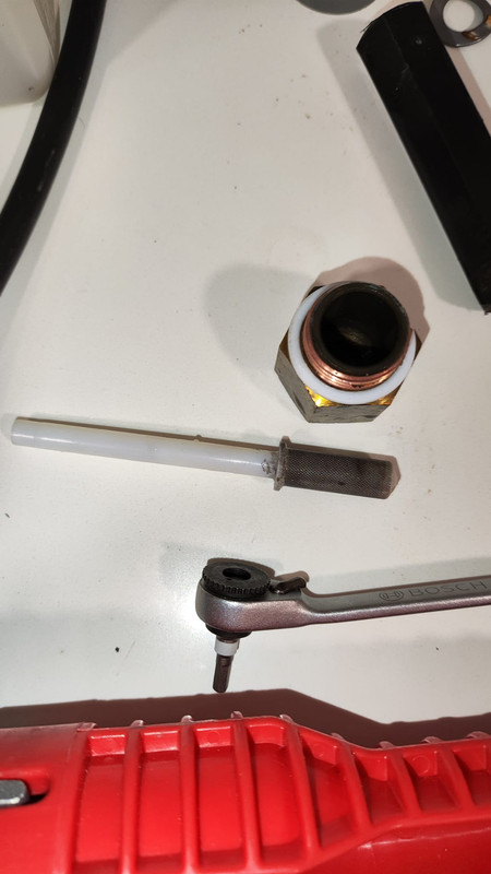

EDITO2: añado foto, entiendo que tengo que desaflojar la tuerca verde pero no es llave 14 de hecho no entra ni una 21.
La parte roja es una 18 pero no se si hace falta quitarla

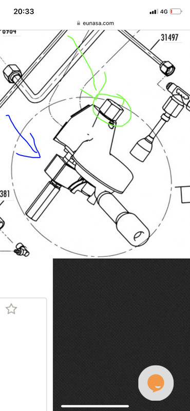

Bien, la segunda parte… pienso que si crees que coge agua la bomba… deberias prinero desmontar ls electrovalvula
¿Que es la electrovalvula? Es una pieza a modo de “grifo” que ee encarga de dejar pasar y cortar el paso del sgua hacia el grupo y la ducha.
Por lo tanto, yo desmontaria la valvula esa.
Llave del 14 y quitas el hierro, tornillo y arandelas.
Retiras la bobina electrica y con una llave allen del 3” retiras los 4 tornillos qie tiene que lo fija a la maquina.
Si quitando eso tu le dad al boton del cafe y sale agua por ahi, entonces tienes bloqueado el paso pof ahi.
O bien obstruido. O bien la bobina que no funciona y no acciona el movimiento.
Esto es en imagen.
En ls segunda imagen, lo verde es el rapon de chiclé… que es llave 22fija si en el caso de no pasar agua quitando la electrovslvula.. podria estar obstruido eso y no dejar pasar el agua hacia ls electrovalvula.

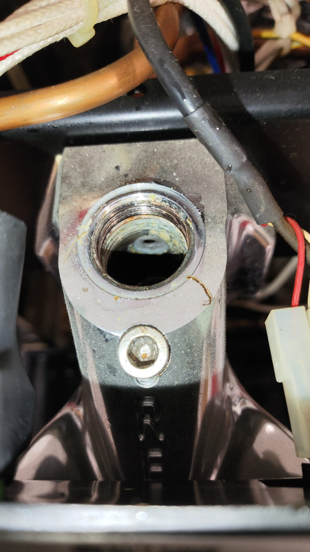

Parece que es el chiclé. He quitado la electrovalcula y nada, he quitado el tapón del chicle y así si echa agua, parece que vamos dando con la clave. Ahora no sé que hay que limpiar exactamente.
