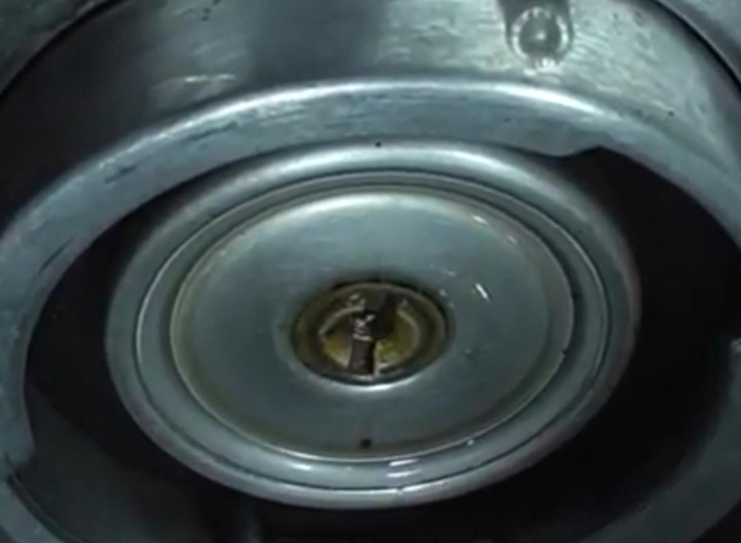

Interesante vídeo, se ve muy bien el tipo de junta con ese reborde que tiene. Efectivamente se puede hacer por debajo pero parece que cuesta bastante.
Sí cuesta. Además es totalmente diferente un "grupo" de otro. Yo tuve antes de pasar a la Lelit Kate el modelo del vídeo, y efectivamente no llevaba selenoide. Hubo muchas quejas porque el modelo anterior era mejor que éste; la siguiente versión se pusieron las pilas y ya sí es una gran Gaggia Classic. Yo recuerdo que quité sólo la ducha para limpiarla, sin llegar a quitar la junta.
El problema que tenía y tiene la actual aún aunque menos por la válvula selenoide (le puse un ángulo con imán para evitarlo), era que se cuelan salpicaduras al tanque de agua por estar este por delante. En el frontal hay una distancia de casi 1 cm (entre 2 rayas verdes) libres por encima del tanque de agua. Con la antigua al quitar el porta quedaba algo de presión en este y se producía salpicaduras al recipiente de agua y se ensuciaba ésta incluso con restos de café.

Esos vídeos son del modelo con solenoide pero el modelo de 2015 no es así, es la misma caldera y sistema de muelle y bolita que la gaggia espresso y mira la que lian aquí.
En fin, a ver si reaparece el titular de la máquina y nos aclara si le ha podido sacar la junta de una forma racional o si hay que liar la del vídeo que acabo de poner.
Voy a ver si compro alguna de las mencionadas y miro. Desde luego por abajo es complicado quitar la rosca grande de país que tiene, he estado mirando con muchas herramientas de casa sin éxito. Os aviso que no soy muy manitas... ;)

No, granbonobo.
Para un "no manitas" siempre es más fácil y lógico por abajo que desmontar casi la cafetera.
Se ve bien cómo hay que hacerlo. En el vídeo ha partido esa pieza por no utilizar un destornillador plano adecuado o que realmente estaba ya pasado.
Para la Gaggia Classic modelo de 2015 RI9403/11:
