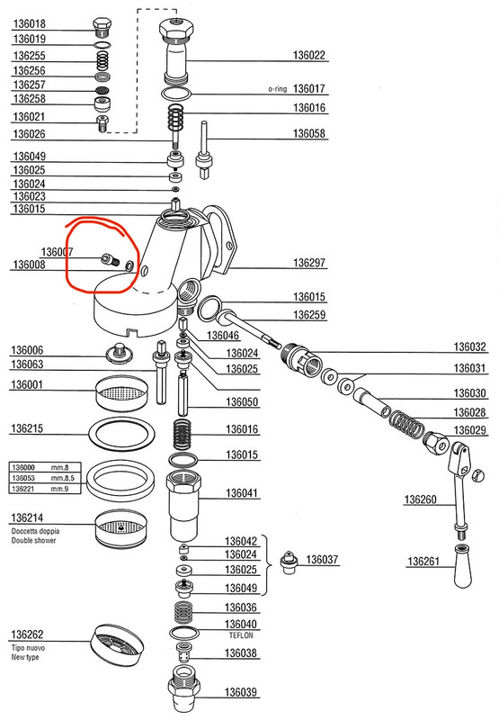

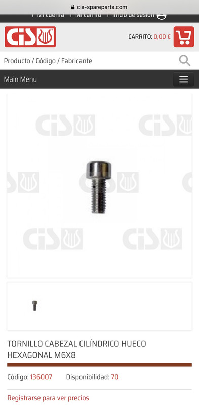

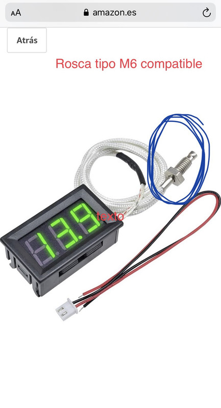

Como dices, yo también creo que la opción más lógica sería poner la sonda en la caldera para controlar con el PID y, a modo informativo, un termómetro en el grupo. Aun así, después de un periodo de inactividad, la temperatura en el intercambiador tenderá a igualarse con la de la caldera y algo habrá que refrescar (aunque con la caldera controlada por el PID supongo que mucho menos).
En cuanto a dónde poner el sensor, con una sonda de este tipo:
Creo que se podría colocar en alguno de estos tornillos:
Y por lo de meterte a especular... Por mi parte se agradece :D

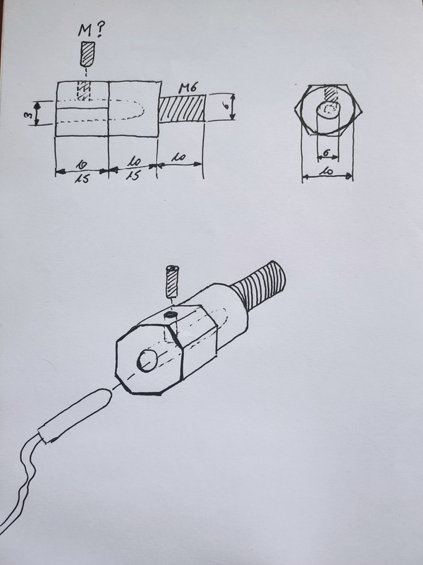

Esto me preocupaba especialmente en el caso del grupo. Quiero poner un termómetro en el grupo (sonda+visualizador). La cuestión es que no encuentro sondas con rosca M6 y pensé hacer un tornillo de cobre o aluminio, taladrarlo y meter la sonda dentro, pero no se si, al no estar directamente en contacto con el agua, los tiempos de reacción serán muy largos.
Algo así
Voy dando puntadas aquí y allá :lol:
A ver si mañana tengo un rato tranquilo y hago un post con el proyecto de reforma completo y entre todos me podéis decir si estoy metiendo mucho la pata.

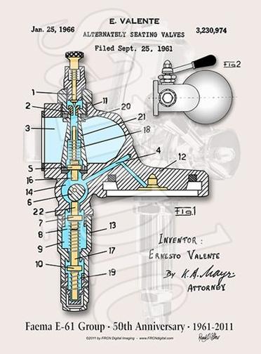

Nunca lo he probado, pero no creo que vaya muy desencaminado en la propuesta siguente.
El grupo tiene un tornillo con rosca M6x8
Tan solo habria que quitarlo y colocar un termometro con rosca M6 meterle teflon o junta pra que selle bien y listo.. y tener en cuenra que no puede ser largo.
Ilustro con imagenes:
Mas exacta l tenperatura que ahi, no lo va a encontrar en ningun otro sitio.
Asi que, todo es probar
Incluso no he mirado mucho...pero seguro que hay algun aparato que mide la presion y temperstura a la vez con ese tipo de rosca (para aceite de coches hay digitales pero no he visto con la misma conexion)
Si alguno se anima...
O si alguno lo ha probado y no funciona que se pronuncie y eche abajo esta propuesta jajaja

Esa sonda la he visto en cien webs, pero en ninguna especifican la longitud de rosca. Visualmente parece que estará entre 8 y 10mm. El problema que le veo es que habría que poner un casquillo cilíndrico para que entre donde entraría embutida la cabeza del tornillo allen. A la longitud de ese casquillo hay que sumar dos juntas (una para que cierre el casquillo contra el grupo y otra para la cabeza del hexagonal contra el casquillo. Por lo que creo que se va a quedar un pelín corto. Estoy buscando algo igual pero un poco más largo.
Si no encuentro, por lo que cuesta, probaré con esa a ver si llega.
By Carlo
#36711
También está la opción de taladrar un tornillo y meter la sonda dentro empastada con resina de dos componentes (soldadura en frío que le llaman), pero, con una sonda de 3mm de diámetro, quedaría solo 1mm de pared y me da mal rollo que al apretar se parta y se quede dentro parte de la rosca.
