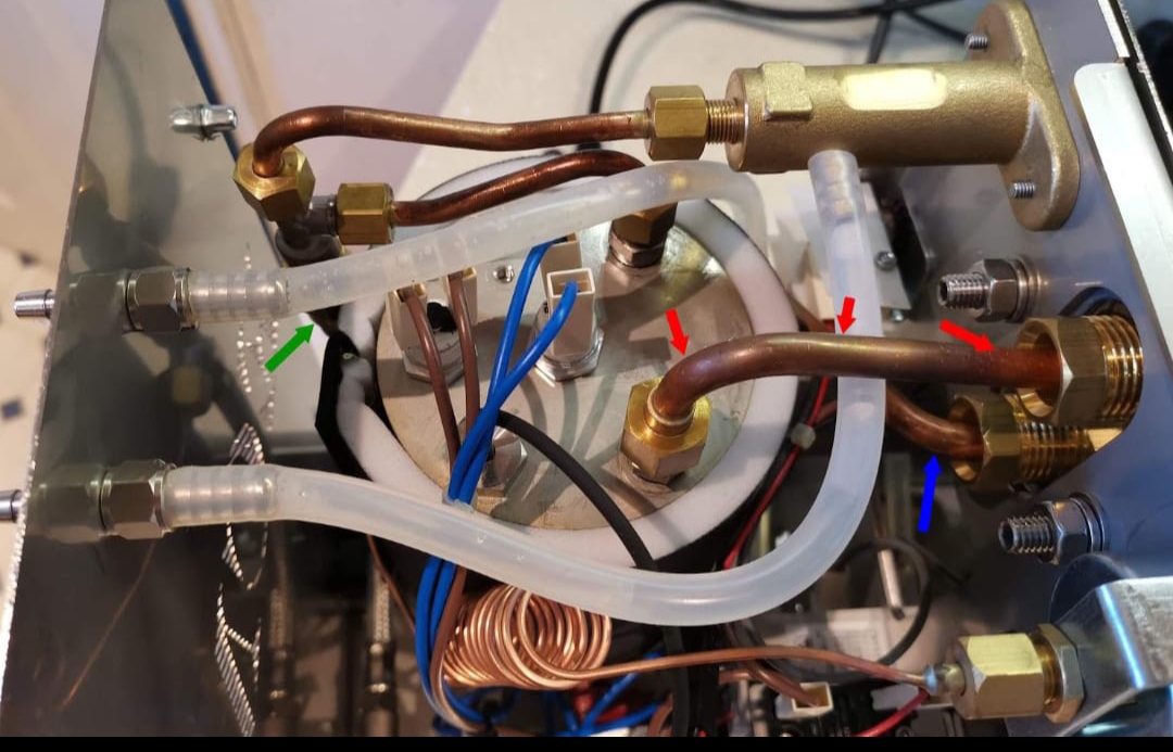

El agua caliente le llega al Grupo por el tubo superior de latón señalado en rojo, y previo a darle a la palanca de encendido del motor, hay una circulacion "termosifón" que entra por ahí y vuelve a la caldera por el tubo de abajo en azul.
Aunque esta es de las ECM Puristika todas son iguales/similares.
Por eso te preguntaba si se calienta el Grupo igual que antes, por si hay obstrucción arriba o abajo de esos tubos
Añado:
A la caldera le entra el agua por un tubo que viene desde abajo verde en la foto y a su vez va a esa T grandota de latón que es la valvula OPV. Se ve que sale de ella un tubo de silicona que en mi caso va a recipiente externo; en tu caso creo que la tira a la "cubeta" receptora donde pones las tazas.

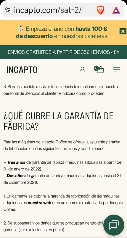

En teoría salvo excepciones como comprada usada y alguna cosa más, en España se modificó la ley y son 3 años.
Yo lo preguntaría.
https://www.ocu.org/consumo-familia/der ... s-garantia

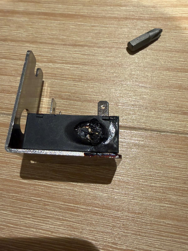

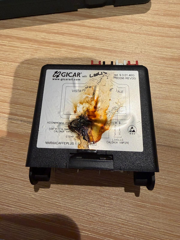

Bueno, pues desmontando cosas para hacer comprobaciones vi que la placa tenia un buen quemazon generado por un rele que ha petado, sustituyendo estas dos cosas, la maquina va a la perfeccion, el motivo de porque ha petado ese rele lo desconozco...
Lo bueno que se ha solucionado y ha entrado en garantia, aunque he pasado un par de semanas acojonado, sobre todo por andar trasteando en una maquina que cuesta entorno a 1200€, que aunque estemos acostumbrados a estos precios, es un paston!
