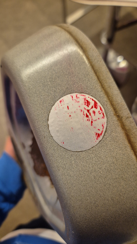

Tengo una cafetera que heredé de mi padre, fabricada en los 70, y similar a una Pavoni Europiccola, pero creo que montada en España bajo otra marca (la marca está borrada, pero parece que pone ARCE.
Tengo 3 dudas, a ver si alguien me puede ayudar:
- alguien sabe qué marca es / historia? (Adjunto foto de lo que queda de plaquita)

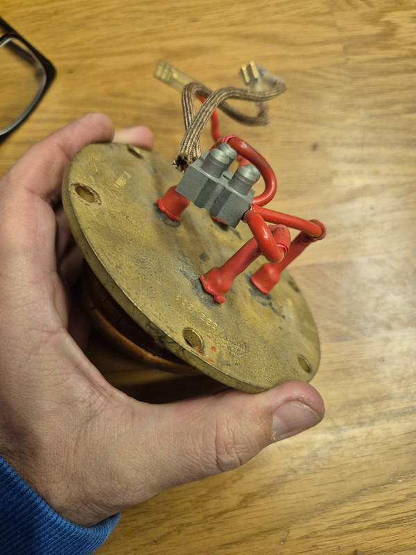

- tengo problemas con la resistencia. Me da corto. No encuentro repuestos. Alguien sabe cómo arreglarla?

Es bastante probable que no lo sean. En la marcfi mia se fue también la resistencia, lo que hice fue comprar una de minimoka y taladrarle agujeros nuevos a la base (la resistencia rota la corté)
Estas máquinas solo tiene sentido arreglarlas por puro entretenimiento, por poco dinero tienes pavonis funcionando que te harán el café mejor que la marcfi. La mía funciona pero está de adorno en una vitrina.
