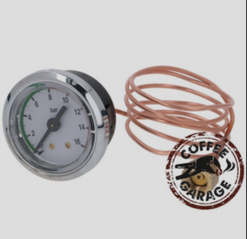

Y otro tema. También había pensado ponerle un manómetro para el grupo y otro para la caldera.
Se podría colocar una pieza "T" En la entrada al grupo y en esa pieza colocar un manómetro de este estilo?
Y hacerlo igualmente en la caldera? Ya sea en la salida del vapor o donde va la válvula de sobrepresión?
