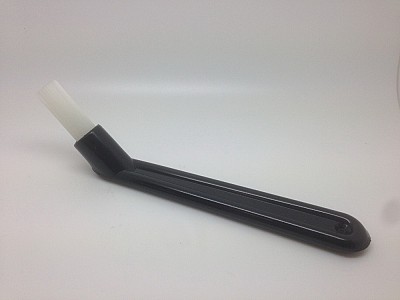

¿Conoces y has utilizado este artilugio?
Si la respuesta es no, ahora es el momento de hacerlo. :mrgreen:
A ver en qué acaba todo esto
Muchas gracias por tu respuesta.
El artilugio ese si que lo tengo jeje y lo uso todas las noches con el último café del día.
