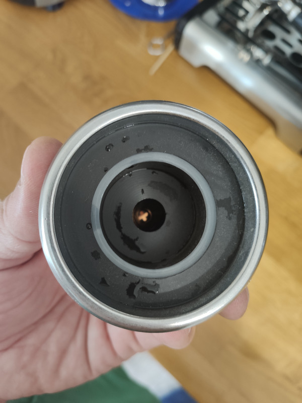

Si se me permite, robo un poco de espacio en este hilo por no abrir uno nuevo para una preguntilla.
Hoy he recibido la expobar. Se supone que viene para cápsulas. Bueno que se supone y que viene, porque lleva esto en el porta:

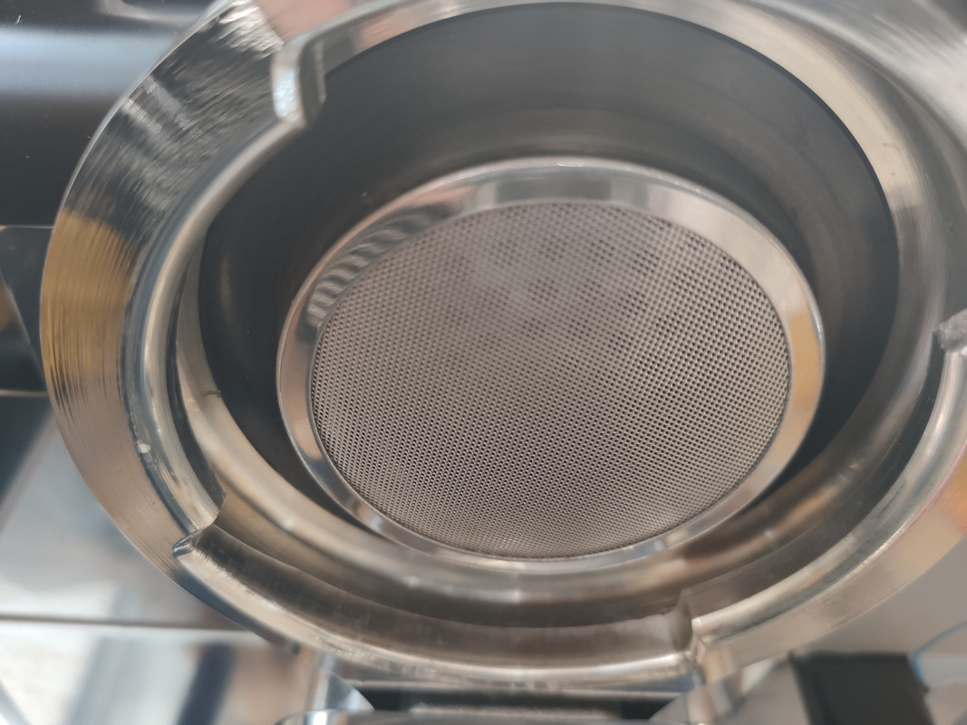

El caso es que la ducha es normal (para molido) o al menos lo parece. Tampoco la he desmontado para ver el rociador.

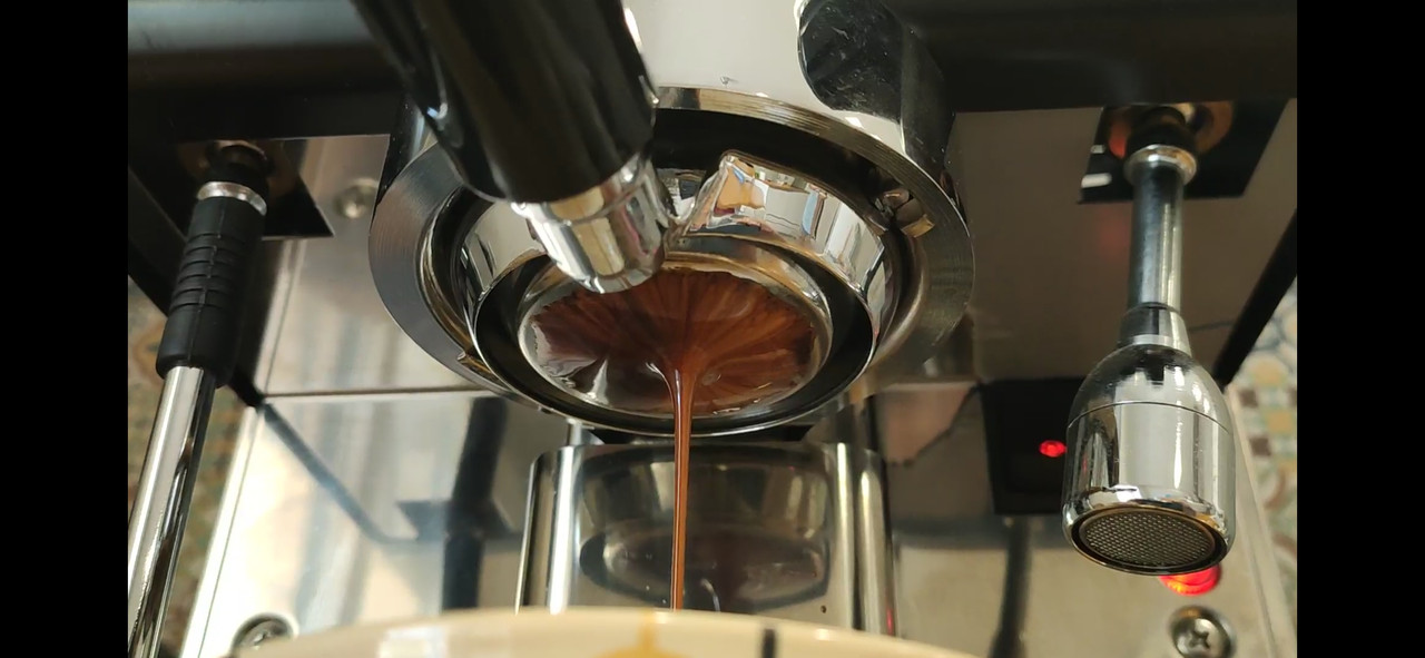

Le he quitado el artilugio de las cápsulas y le he puesto al mismo porta un filtro doble normal. El porta cierra y el café sale bien.
Es posible que haya algún modelo que lleve todo lo necesario para las cápsulas en el porta y no haya que cambiar nada más?
La fabricación es de enero de 2018.
Gracias y perdón por la intromisión.
