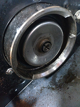

Alguien me puede ayudar sobre como desmontar esta pieza para cambiar la junta, ya que sale agua cuando pongo el porta filtro.
graciasImagen

alrossor escribió:Alguien me puede ayudar sobre como desmontar esta pieza para cambiar la junta, ya que sale agua cuando pongo el porta filtro.
graciasImagen
Se parece mucho esa pieza a mi Saeco. Pero la junta debería salir sóla sin quitar ese tornillo. Si nunca la removiste estará algo dura. Prueba a hacer palanca con algún destornillador de punta plana.
By potter985
#35988
En mi Saeco con una pequeña moneda puedo girar ese tornillo pero a lo que da acceso es a un muelle con una bolita de silicona, por ahí fluye el agua de la minicaldera
By potter985
#35989
graciasImagen
Te dejo un vídeo donde sustituyen ducha y junta en una saeco que ya te digo la veo similar por si te vale. En cualquier caso puesto q ya retiraste la ducha, prueba a quitar la junta sin tocar otra cosa.

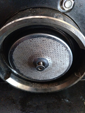

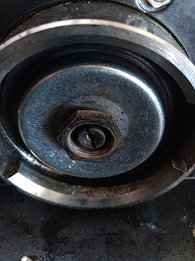

Esta es la secuencia de lo que encuentras cuando vas desmontando, la ultima parte, que, creo que es la que sujeta la junta, es la que no puedo desmontar, ¿alguna ayuda?
Gracias
