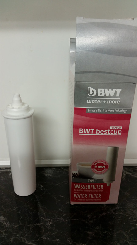

Hola, el agua que uso para el café es la del grifo, aunque uso un filtro en la cafetera, el agua tiene una dureza de 12,7° , parece ser de una dureza media, pongo un enlace del análisis químico del agua de mi ciudad, no entiendo casi nada, pero por si alguien puede echar un vistazo y me comenta, gracias

He utilizado el software para el cálculo de la dureza http://fcca.es/productos-y-publicacione ... rpretacion y, efectivamente, el agua es bastante dura. Los resultados coinciden exactamente con los datos de la Trinkwasseranalytik 2018
12,74º alemanes, que es un valor muy alto. ¿Qué filtro estás usando?

Hola El Edu, gracias, el filtro que uso es un BWT como el que venia con la cafetera, lo cambio cada 3 meses, es suficiente?

No tengo ninguna experiencia con filtros pero normalmente la caducidad la dan por litros de agua filtrados. Supongo que en las instrucciones dirán cada cuántos litros hay que cambiarlo.

Hola, gracias, esto es lo que pone en las instrucciones:
Antes del primer uso, descalcificar la máquina de café. Cambio del filtro según indicación visualizada en la pantalla (recomendacióntras 2 meses, lo más tardar tras 3 meses) Limpiar el tanque con regularidad!
