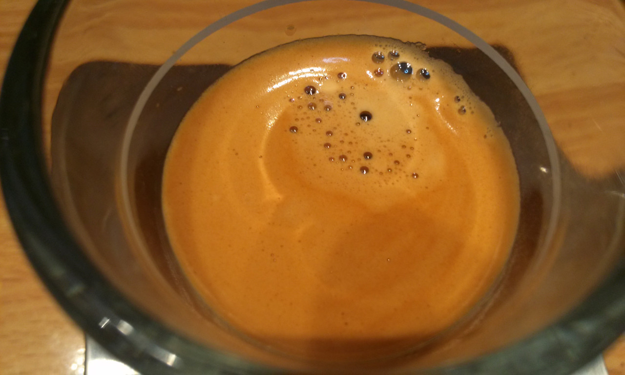

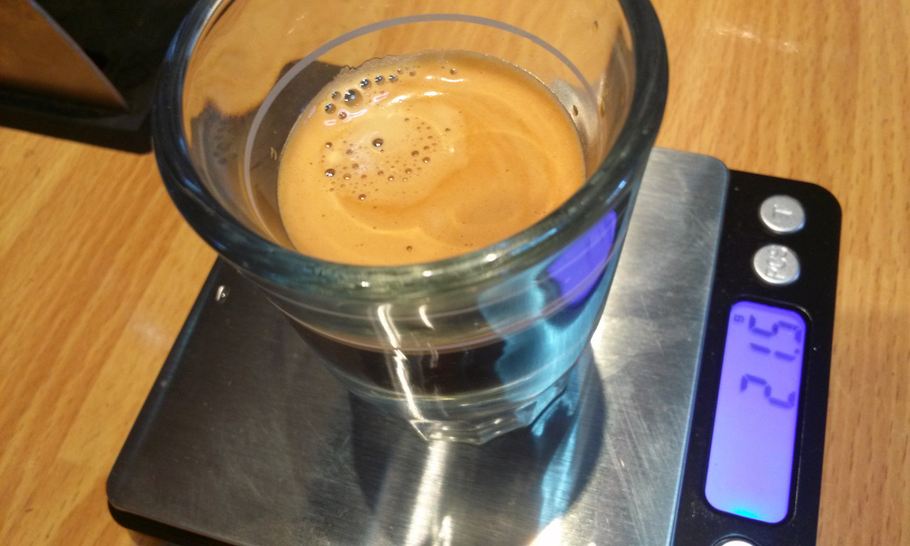

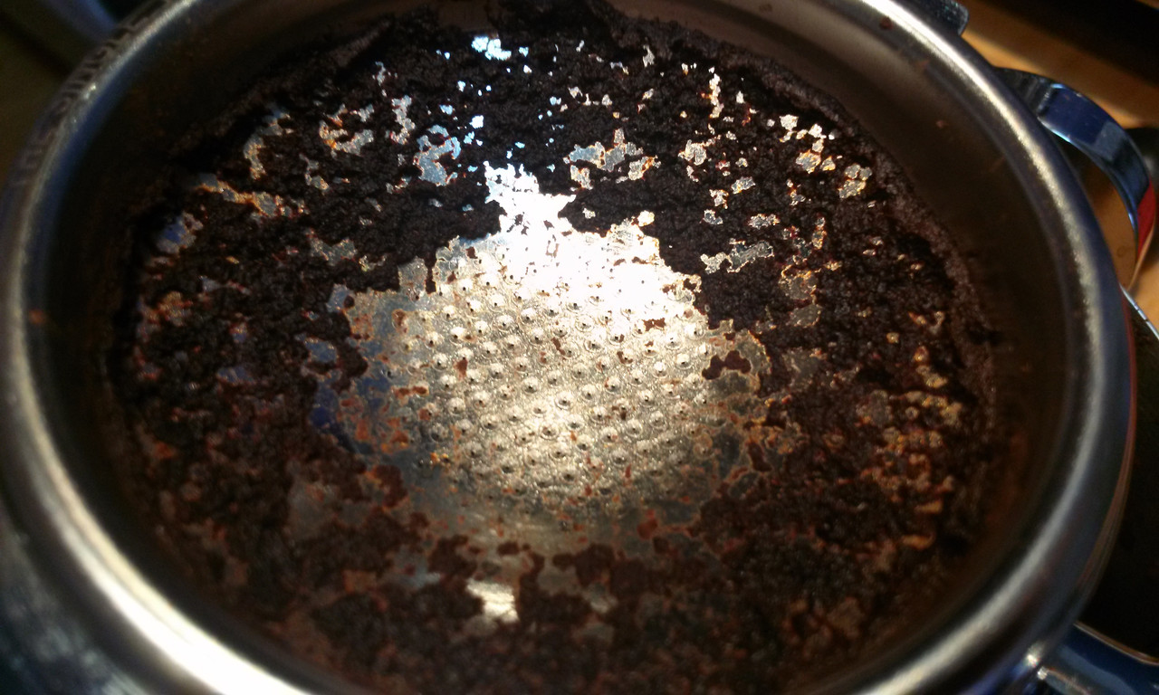

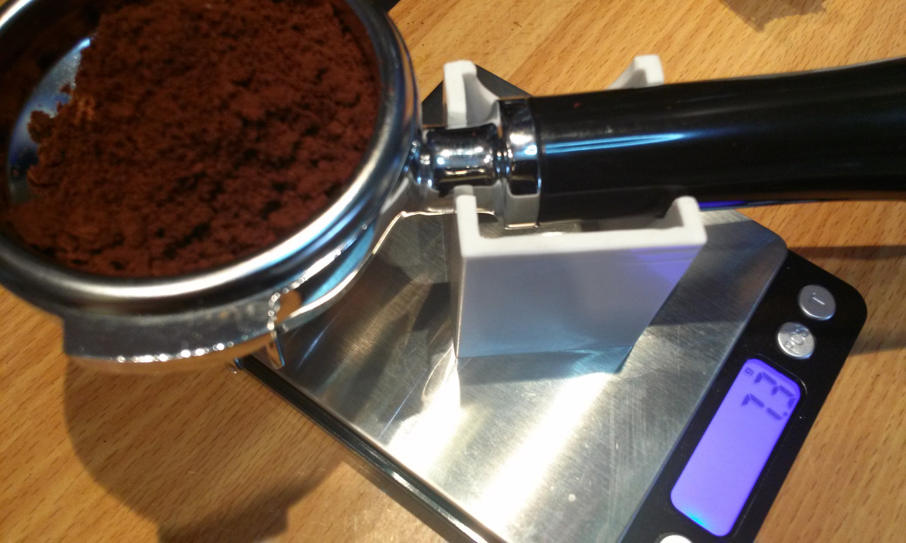

Más pruebas.
Filtro IMS "The Single", carga 7,3 gr., peso en taza, 21,5 gr. en 28 segundos. El vaso medidor no estaba caliente por lo que puede haber perjudicado la formación de crema.
La pastilla, desastrosa, como siempre con el filtro individual.
He comparado en tiempo casi real - lo que he tardado en cambiar de filtro, cargar y tirar - con el individual de ECM con 10,5 gr., y 21 gr en taza en 27 segundos. Salvo la crema que estaba más bonita y sin burbujas en el segundo caso (no soporto las burbujas), no noto una diferencia significativa a favor de ninguno de los dos.
Los dos me han gustado menos que cuando hago el tiro con el filtro doble, como pasa siempre.
